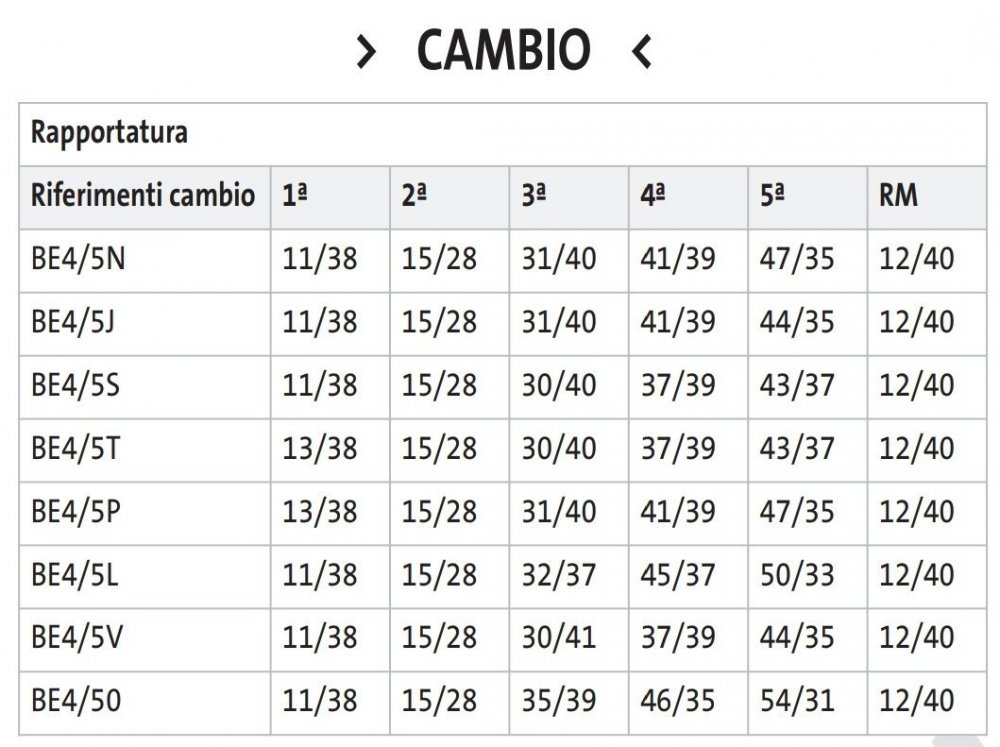

Da catalogo ricambi col telaio gli ingranaggi della 5a sono 47x35 (codice 2344F2). Io prima di tutto potrei verificare se effettivamente sono loro o se sono stati sostituiti ai tempi della revisione.
Poi cercando online ho trovato che per lo stesso cambio  possono essere montati diversi rapporti come 50x33 (codice 2344F5).

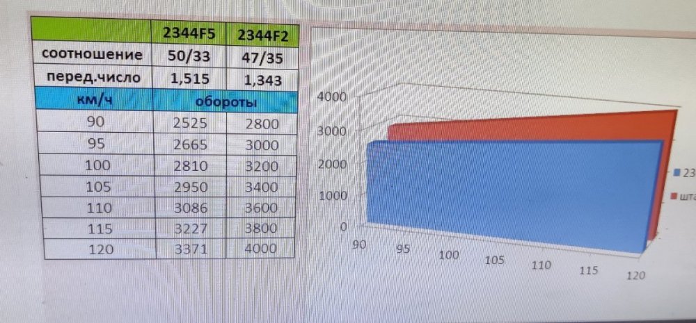

Ho trovato anche su un sito russo una tabella che mostra la differenza di giri calcolata a pari velocità con i due tipi di rapporti.
Ora vi chiedo se qualcuno ha già effettuato questo tipo di lavoro o se sapere se è possibile mettere in pratica questo ragionamento.
