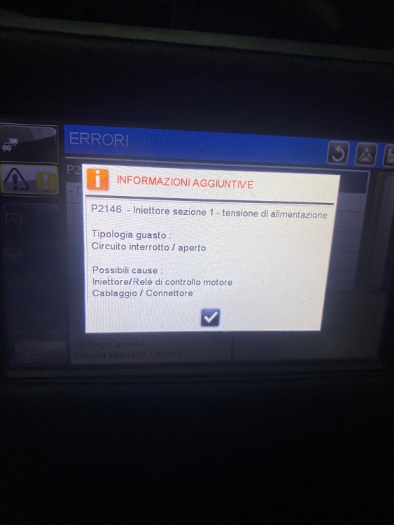

Salve a tutti, ho un problema con mercedes c220 la vettura è entrata in officina che girava male, dopo vari controlli ho riscontrato che il cilindro 1 e il cilindro 4 non risentono… ho fatto una diagnosi con due strumenti diversi e l’errore è P2146.. ho controllato già cablaggio iniettori da spinette fino al connettore centralina e c’è continuitá.. dopo ho provato ad invertire gl’ iniettori mettendo il primo al secondo e viceversa e il problema persiste. Ho provato in terminali in centralina ed è tutt’ ok. Inoltre ho provato a guardare gli altri cavi perchè ho notato che c’era traccia di topi, ma sia visivamente che con multi metro non ho riscontrato cavi rotti.
qualcuno che ha esperienza su questi veicoli potrebbe darmi una mano?
allego foto della diagnosi, che è stata effettuata con brain bee e texa idc5
