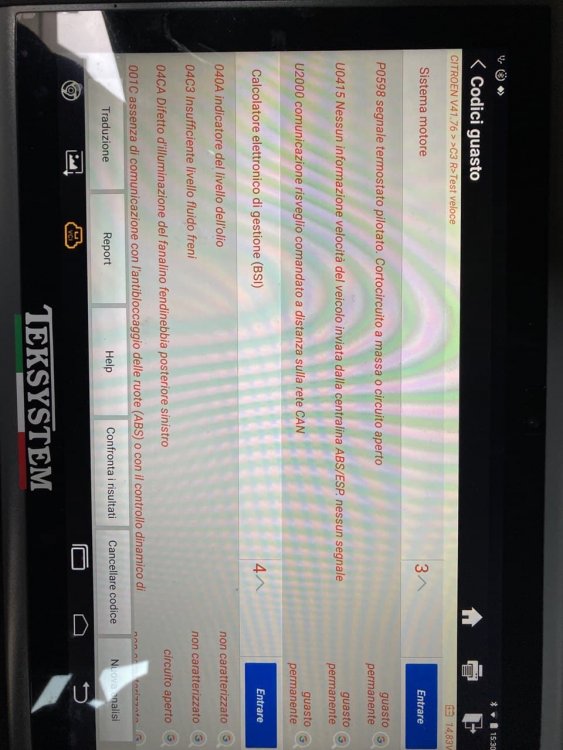

[citroen c3 07/2007 1124cc HFX 44Kw Benzina] A QUADRO ACCESO O IN MOTO TRATTINI AL POSTO DEI KM E DELLA VELOCITA
VAI ALLA SOLUZIONE Risolta da salvatore1976,

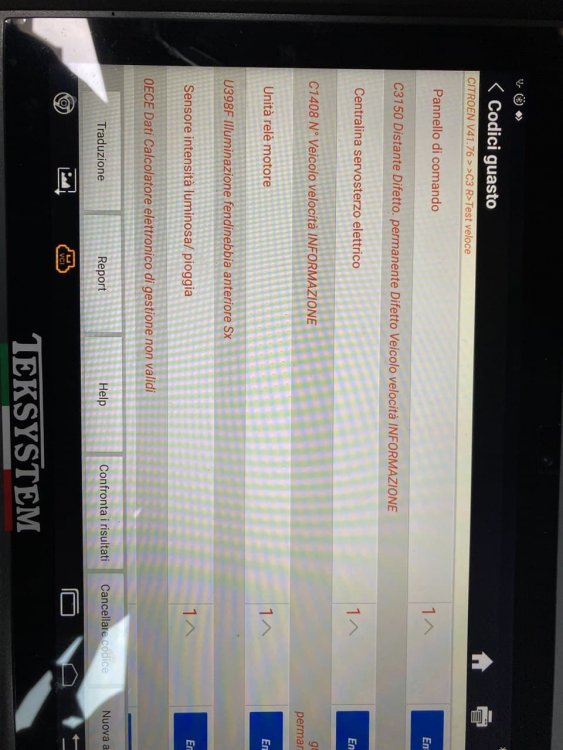

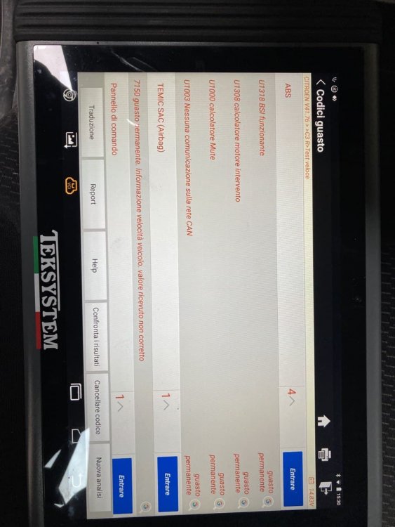

salve colleghi. ..  qualche giorno fa mi è entrata questa macchina dove a quadro acceso o in moto al posto dei km totali o della  velocità che si percorre spuntano i trattini fissi. ..  in allegato trovate gli errori che mi spuntano al momento(prima erano di più). ho già sostituito il relais vicino la batteria che commuta alimentazioni all'abs e alla pompetta del carburante. ho sotituito anche abs e passato in maniera volante anche linea can da abs-bsi(body), ma nulla di fatto. ..  ho controllato tutte le connessioni di ecu motore bsi bsm e abs. ..  ma mi si manifestano questi errori. ..  ho svanito i controlli da fare :angry: vi è mai capitato qualcosa del genere ? grazie
