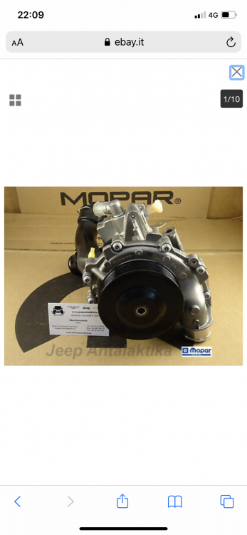

Inizialmente avevamo ordinato anche noi quella della telos ma la pompa e errrata in quanto non ha tubo uscita h2o ed e solo la parte anteriore della pompa.

La PA1525 anche a me la dava corrispondente e non so perché venga considerata comparabile, visto che non è uguale.

Grazie, ma sono entrambi differenti manca il grande 'tubo' per il giro del liquido come puoi vedere bene qua
https://www.ebay.nl/itm/POMPA-ACQUA-ORIGINALE-MOPAR-JEEP-PATRIOT-JEEP-COMPASS-DODGE-CALIBER-2-2-CRD/174181350290?hash=item288e047b92:g:P1QAAOSwVJFeOYN3

E' finita che 'ahimè' il cliente ha riportato l'auto a casa (capendo l'assurdità di questa pompa) con in testa già l'idea di permutare la macchina in Jeep...
