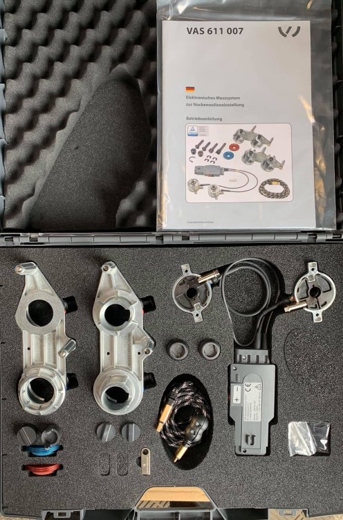

Ho letto su di un bollettino Valeo/dayco che, per ovviare a possibili rotture dopo la sostituzione della cinghia distribuzione, occorre utilizzare un particolare attrezzo di verifica collegato alla diagnosi (VAS 611 007).
Se fosse come dicono, mi sa che la cinghia la cambiano solo in conceesionaria  :angry:
Qualcuno ha già messo le mani su questo motore ?
