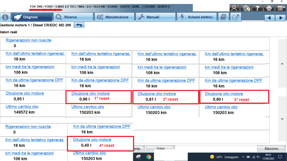

Saluti a tutti, questa S Max (modello con dpf) aveva un tubo intercooler fessurato - non accendeva spia motore- e a 700 km di distanza dal cambio olio ha segnalato nuovamente la necessità di sostituirlo, come logica ci starebbe dato il manicotto e le relative rigenerazioni supplementari ma c'è un dato oggettivo "diluizione olio motore" (vedi img) che lascia perplessi, se la "L"  come a buona logica è ipotizzabile rappresenta il quantitativo totale (stimato) di carburante presente nel lubrificante causa processi di rigenerazione non si capisce perché non va a "0" ma rimane sempre a poco meno di un litro (vedi img, diversi tentativi ognuno dei quali porta un esito quantitativo diverso)
vedremo come sviluppa la cosa e quando segnalerà il prossimo cambio  :ciau:
