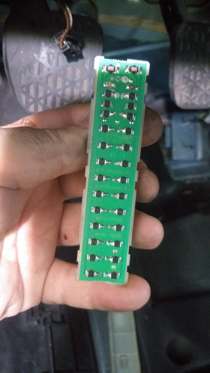

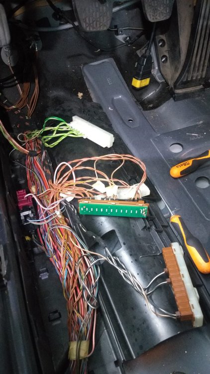

la vettura parte regolarmente e cammina,il mio problema è che non avevo nessuna comunicazione tranne che con la SAM anteriore e quella posteriore.
il problema l'ho risolto,con schema alla mano sono arrivato a queste barrette.....trovate con ossido....ripulite e collegamento ripristinato.
adesso la mia domanda è se qualcuno le ha eliminate visto che a parte avere la resistenza di 60 di chiusura non facciano altro.
la mia idea era di saldare tutte le can della stessa barretta e mettere una resistenza da 60 di chiusura cosi elimino futuri problemi.......
due sono uguali
una invece sembra avere dei filtri in +.
voglio eliminarle perchè anche i spinotti sono ossidati e ho paura che se compro le barrette nuove che non costano neanche molto....poi mi riportano l'ossido in giro.
a voi la parola :oO:
