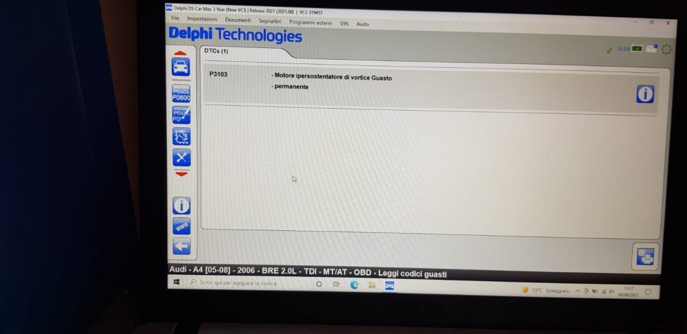

Scusatemi, sono alla ricerca dell'errore:
P3103    -Motore ipersostentatore di vortice guasto
            -permanente
questo errore mi sta perseguitando, su Audi A4 anno 2006 con codice motore BRE 2.0 TDI kw 103.
Leggendo lo stesso DTC di altri autoriparatori presenti su Autodiagnostic, il passaggio del fusibile non lo capito, perché il suddetto fusibile, che comanda la valvola di arresto su questa auto non c'è.
Appena mi e arrivata in officina con il suddetto errore, o notato che usciva dell'olio dalla fessura della valvola di arresto, e lo sostituita con una nuova, poi o smontato la valvola EGR e pulita, lo sporco non era tanto, poi o smontato il collettore di aspirazione, non era tanto sporco, pero o notato che le 4 farfalle erano bloccare, ed il suo polmoncino di comando era bucato, di cui anche lui sostituito con uno nuovo, e ripristinato il loro funzionamento delle 4 farfalle, poi stasera prima di chiudere l'officina o smontato la valvola EGR posizionata  sopra la valvola di arresto, per vedere ancora anche lei era rotta, a livello di ingranaggi, e niente la valvola EGR e buona, l'unica cosa che mi e rimasto da controllare e il fusibile.
Visto che la posizione esatta del fusibile in questione non la trovo, mi sono messo a controllarli tutti, e purtroppo sano tutti buoni, non ne o trovato manco uno bruciato, i fusibili che o controllato sono quelli presenti sul lato della porta anteriore sinistra, come apri la porta sul lato del cruscotto, e poi quelli del vano motore sotto la centralina, tutti buoni.
Se qualcuno sa dirmi dove e il fusibile giusto, oppure se o saltato qualche passaggio oltre al fusibile.
