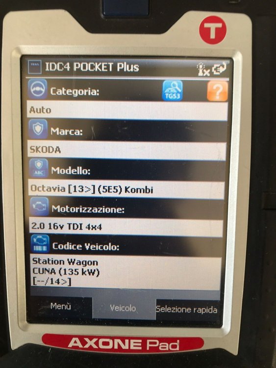

                          abbiamo questa vettura che presenta su leva cambio Dsg l'errore P173400, allego diagnosi con Axone.
