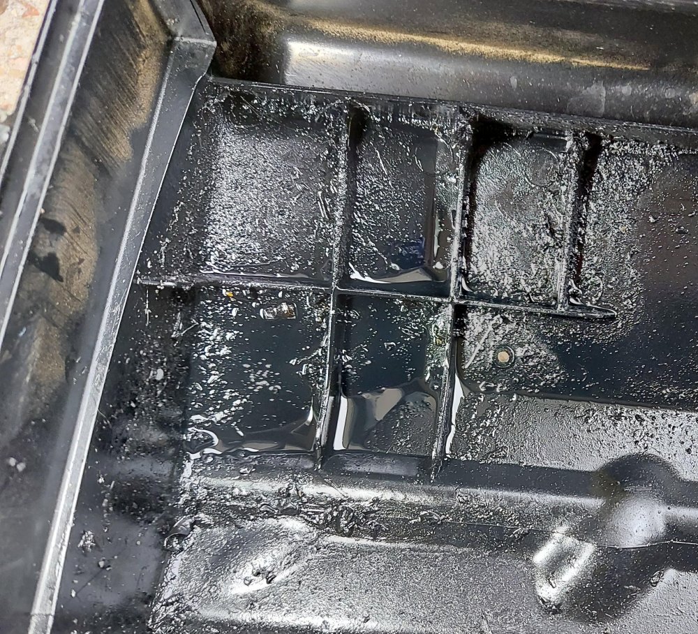

Salve ragazzi,questa peugeot è arrivata su consiglio dell'elettrauto dopo che ha rivisto il motorino di avviamento non funzionante  perché pieno d'olio.
La perdita è presente in zona iniettori.

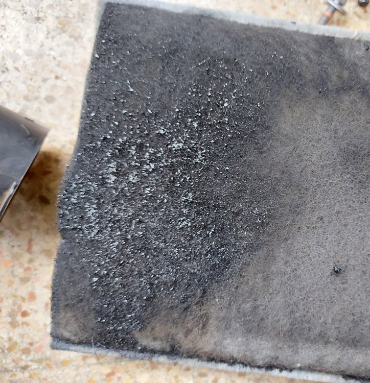

Ho notato presenza di olio anche nella scatola filtro aria e su una parte dello stesso filtro,  allego foto.
Ho lavato per bene e tenuto in moto per mezza giornata ma non è uscito niente,neanche dal castelletto.
Questa non porta prigionieri per iniettori ma singoli perni di fissaggio.
Non mi spiego l' olio nel filtro aria.
Qualcuno ha avuto esperienze in merito?
