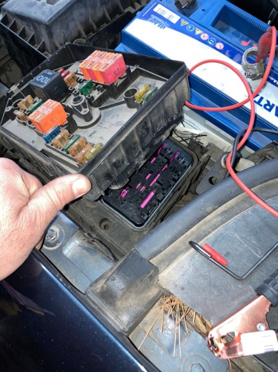

salve colleghi. ..  in questa macchina basta che resta 2-3 giorni fermi la batteria va a zero. .. ho controllato assorbimento e ne ho uno bello grosso. ..  0,81 Ampere. ..  ho staccato radio visto che ne montava una aftermarket, ma niente, come lo stesso lucette portabagagli e cassetto passeggero. ..  staccato i fusibili abitacolo e scende ma di poco l'assorbimento(circa 500milliampere), un pò di più staccando i fusibili vano motore, ma ne ho dovuti staccare diversi (sb1-sb2-sb12-sa6). . . li sono arrivato ad avere un'assorbimento di 180milliampere. ..  ho poi levato la vite centrale della fusibiliera sempre vano motore per scompattarla in 2 e gli assorbimenti sono scesi a 10milliampere. ..  quindi il problema è li. ..  ma come posso intercettare il problema ?? levandoli ad uno a uno l'assorbimento non scende di molto. .. ho poi levato anche tutti i fusibili ma avevo sempre 80milliampere di assorbimento. .. qualche consiglio ? è capitato qualcosa di simile ?
