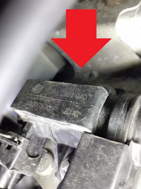

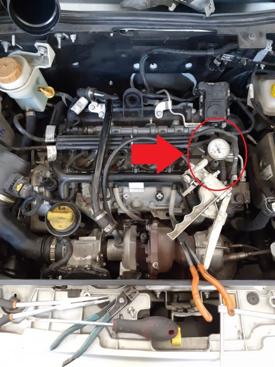

Ho provato la depressione del polmoncino che tiene bene (foto).
La depressione sull'attuatore (foto) è buona. Potrebbe essere l'attuatore che non riesce a gestire laepressione?
