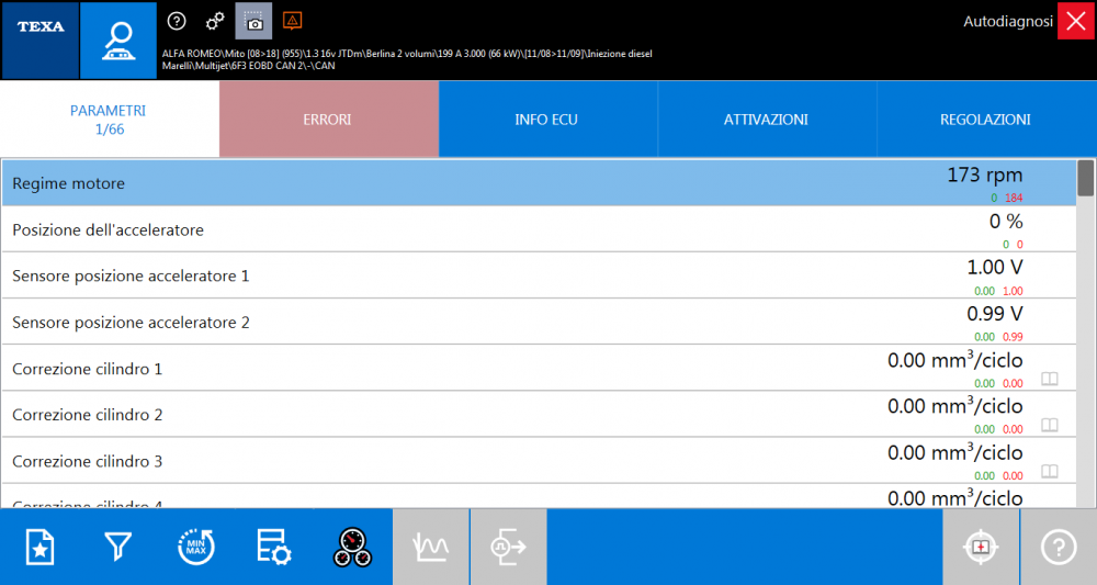

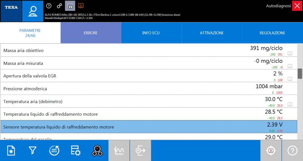

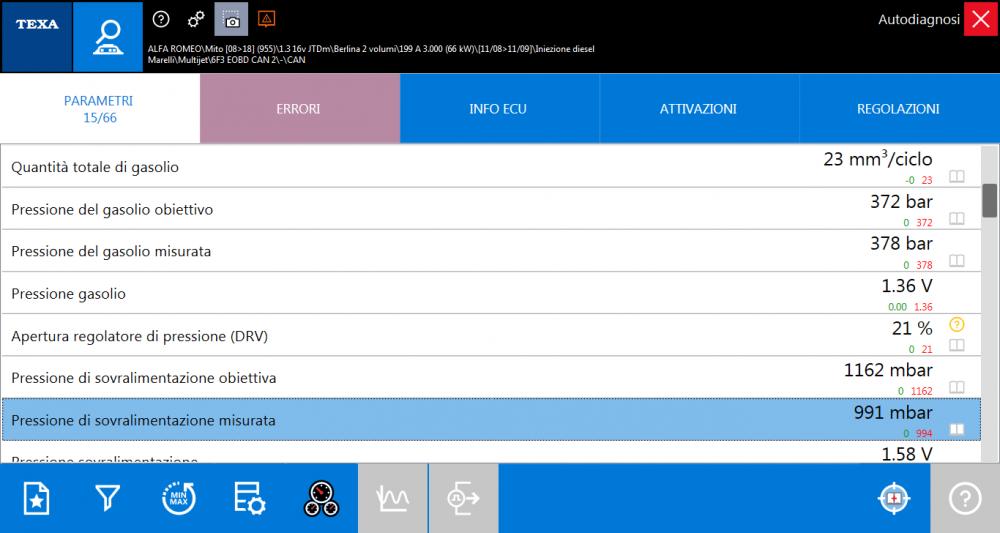

Salve a tutti, ho in officina questa Mito che non mi parte. Il motorino gira regolarmente ma non parte. Non ho alcun dtc in memoria relativo al difetto ma soltanto un errore sul sistema preriscaldo . La vettura monta un' ecu Marelli MJD6F3HW04P, sono già stati già controllati dal pompista pompa e iniettori, dando esito positivo. Io ho provato a clonare la ecu con una uguale perchè la sua dava dei parametri completamente sballati. Vi allego degli screenshot fatti da texa...Avete qualche idea?
