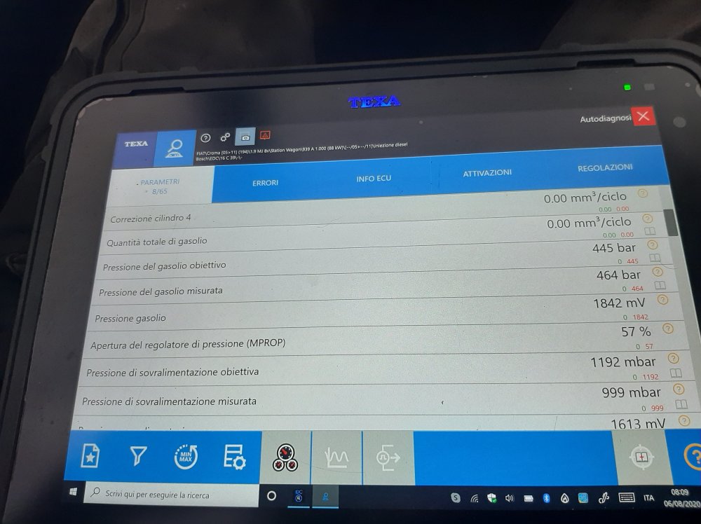

Buongiorno, come al solito i grossi problemi arrivano pochi giorni prima delle ferie. Ho qui in officina questa fiat croma che non parte. é arrivata qui a traino e non ne voleva sapere di accendersi. Smonto il filtro gasolio ed'è pieno di acqua e schifezze. svuoto i lserbatoio e per metà era pieno di acqua.pulisco, cambio il filtro e spurgo. Non si accende, apro i tubi che si attaccano agli iniettori e non esce una beata mazza. La pompa nel serbatoio funziona, il gasolio nel filtro ci entra. ora, secondo voi, è partita la pompa alta pressione comandata dalla distribuzione??? vi metto una foto di dati presi al momento della prova accensione, dei valori della pressione gasolio.
