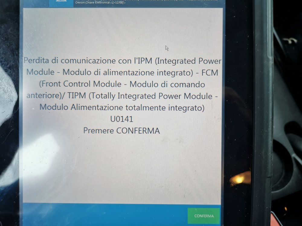

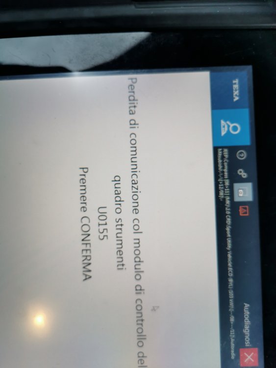

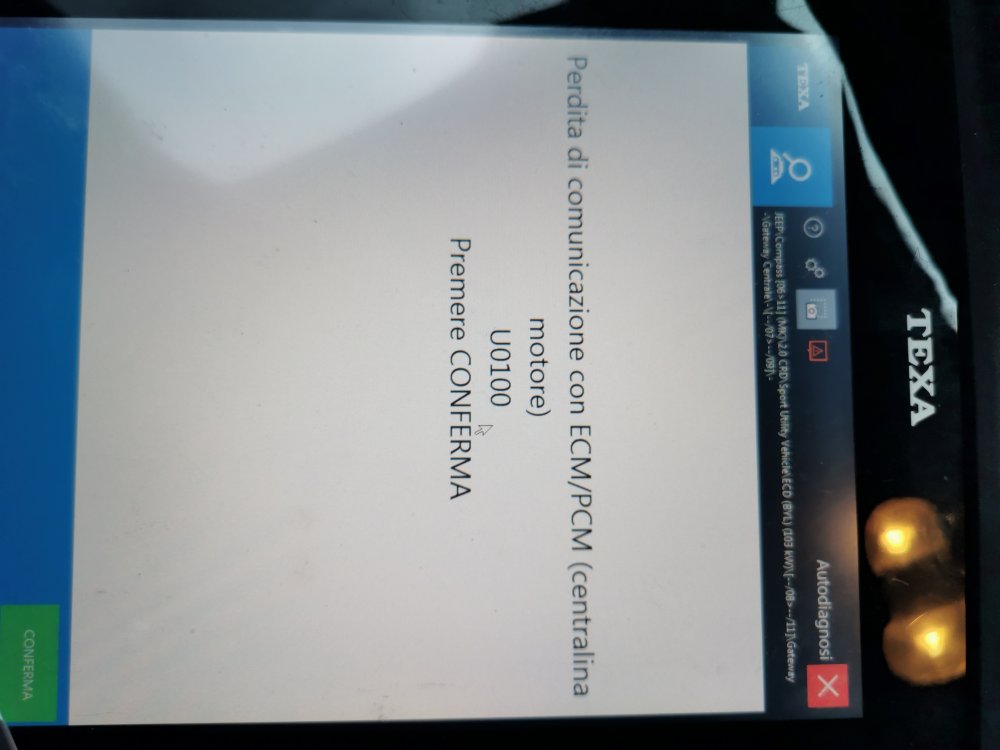

Jeep Compass anno 2010 2.0 crd 4wd codice motore byl Kw 103 Stamattina mi entra in officina questa auto con i seguenti errori u0155 comunicazione interrotta con quadro strumenti u0423 dati non validi ricevuti da pannello di controllo u0110 perdita comunicazione centralina. La macchina si accende regolarmente, ma rimane il display tutto spento, mentre tutto il resto del quadro strumenti funziona.  Staccando la batteria e ricolecandola immediatamente il display funziona perfettamente. Il cliente mi riferisce che il difetto di è presentato dopo dell'ultimo acquazzone.  Consigli?
