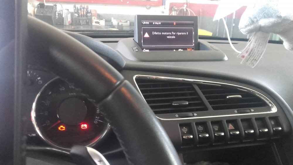

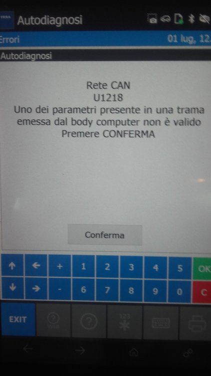

Ragazzi sono impallato con sta 3008 hdi: dopo aver fatto il kit frizione e volano su cambio robotizzato, rimane accesa la spia batteria e allarme avaria batteria/ ricarica su schermo navi.
Abbiamo fatto tutti i reset  con Texa e su consiglio collega in Citroen:fatto i reset x ripristino batteria, ripristino s&s, sostituzione cinghia servizi, sost alternatore ma non riusiamo a saltarne fuori.
Cambiato batteria con nuova e rifatto tutti in reset, lasciata in moto 15 min senza utilizzatori e porte chiuse, poi lasciata spenta per altri 15.

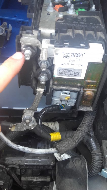

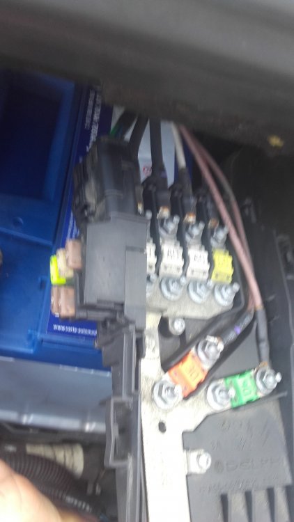

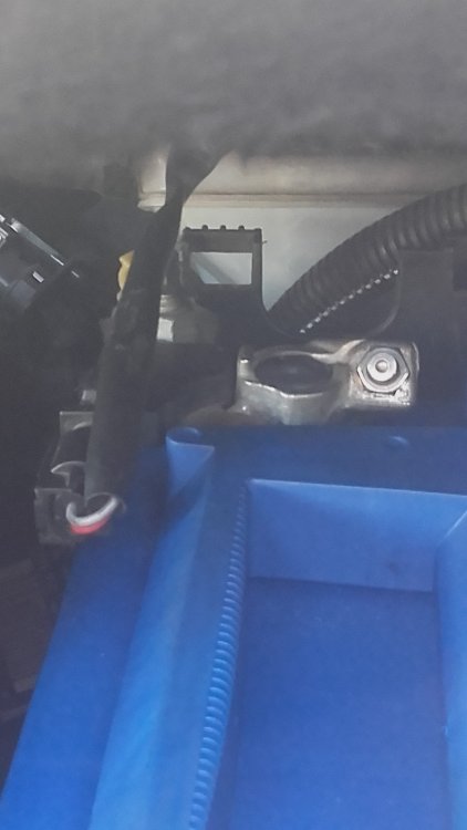

Ricontrollato fusibili, connettori vari, anche su accumulatore energia lato sx che non è stato tra latro manco toccato.
Unica nota che si era segnata la spina del sensore fase su albero motore ma la abbiamo riparata.
Massa su cambio ok .
Avete qualche illuminazione? Il cambio in strada funziona bene ma ho sta spia batteria che non molla  :angry::book:

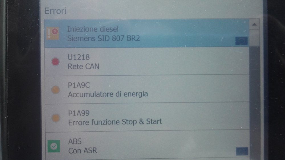

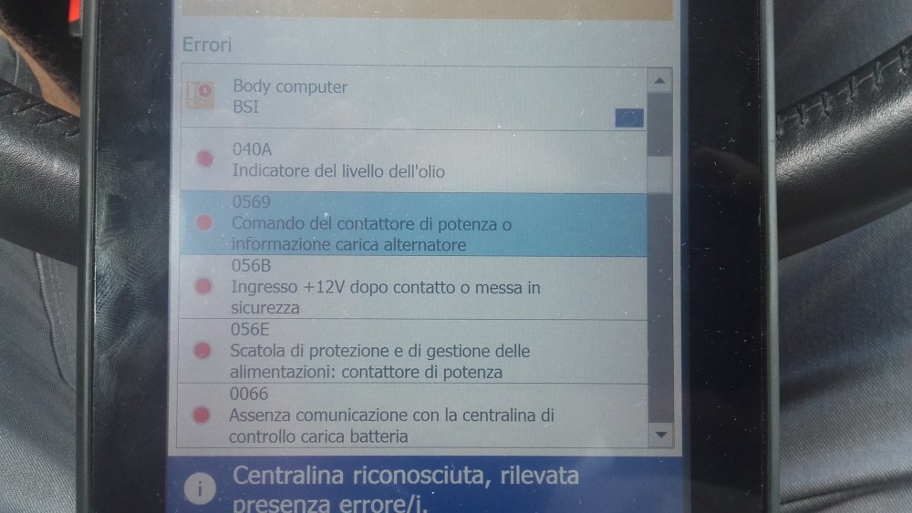

Allego diagnosi ed errori
