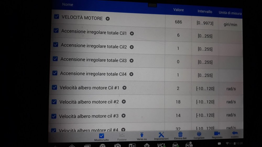

[Honda CRV 10/2014 1997cc R20A9 114Kw Bifuel B/Gpl] parametro velocità albero motore (Autel)
qui sotto img e video, Honda CRV 1997 cc 114 kw motore bz(gpl) aspirato R20A9, interessante parametro "velocità albero motore" disponibile per ogni cilindro espresso in rad(ianti?)/secondo interessante ed esemplificativo il suo utilizzo in questa vettura si vede bene che il cilindro nr 1 è critico, anche se a dire il vero si può notare la stessa cosa dal contatore mancate accensioni questo parametro (mai visto prima dal sottoscritto, il diagnostico è Autel) è un valido strumento di comodissima  :book: valutazione di base  :wink::oO:
