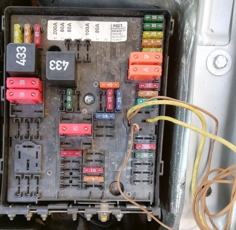

Ragazzi ho questa golf che non parte non accende spia motore e spia candelette
Controllate le alimentazioni sotto chiave e non ci sono il relè centralina motore l ho sostituito ma niente allora l ho bypassato Collegando 30 - 87 le spie si accendono e l auto parte ma non arriva corrente alla pompa nel serbatoio neanche con auto a moto
