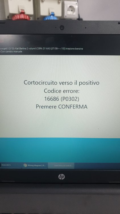

Salve a tutti, ho un problema con questa Seat, l'auto entra in officina con errore p0302(mancata accensione Cil. 2). Controlli effettuati sono molti. Candele sost. Iniettori ok , bobine ok, cablaggio bobine/centralina resistenza ok, aspirazioni aria assenti, trovata scarsa compressione quindi revisionata testata e ora anche quello è ok.
