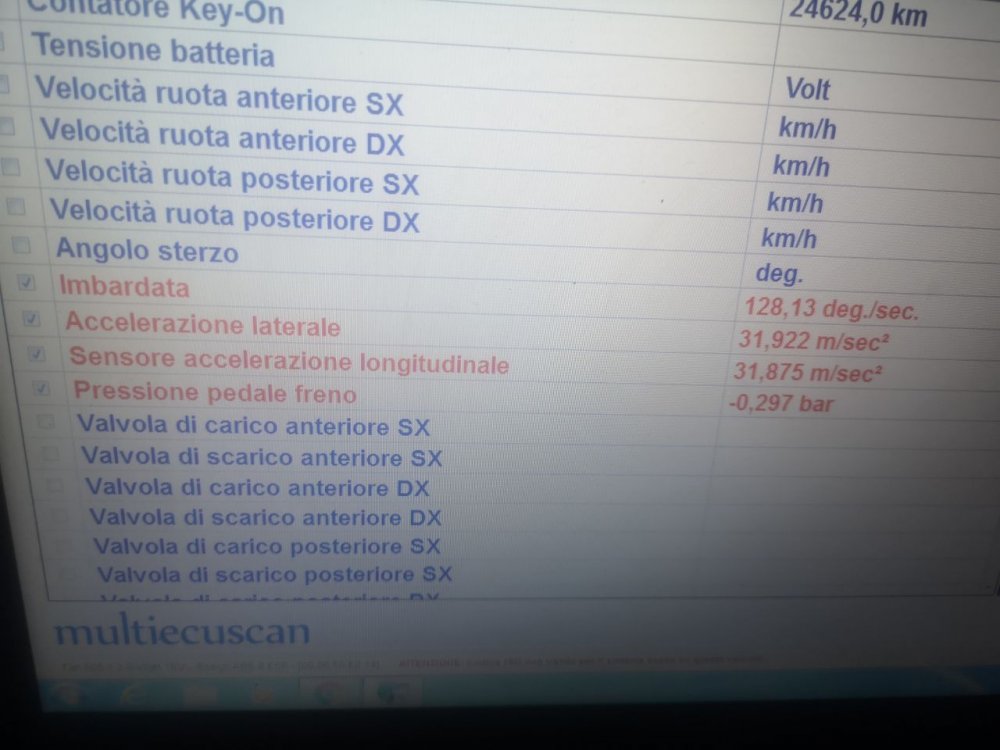

Buonasera ho una fiat 500 1.3 multijet euro 6 con esp Bosch 8.0 che mi sta facendo impazzire... La. Macchina se si fa una frenata brusca si blocca o una ruota posteriore e si gira l'abs si sente in funzione gli ultimi secondi... Quindi nn la corregge... Ho fatto diagnosi e mi usciva sensore imbardata... Sono andato a controllarlo ed era montato con la freccia al contrario... Quindi l'ho montato correttamente.. Nessuna diagnosi che posseggo  mi da risultato positivo quando faccio la calibratura... In ogni caso la macchina fa uguale a prima... Ho controllato su I rulli la frenata delle 4 ruote ed è ok... Vi allego i dati ke leggo con multiecuscan del sensore
