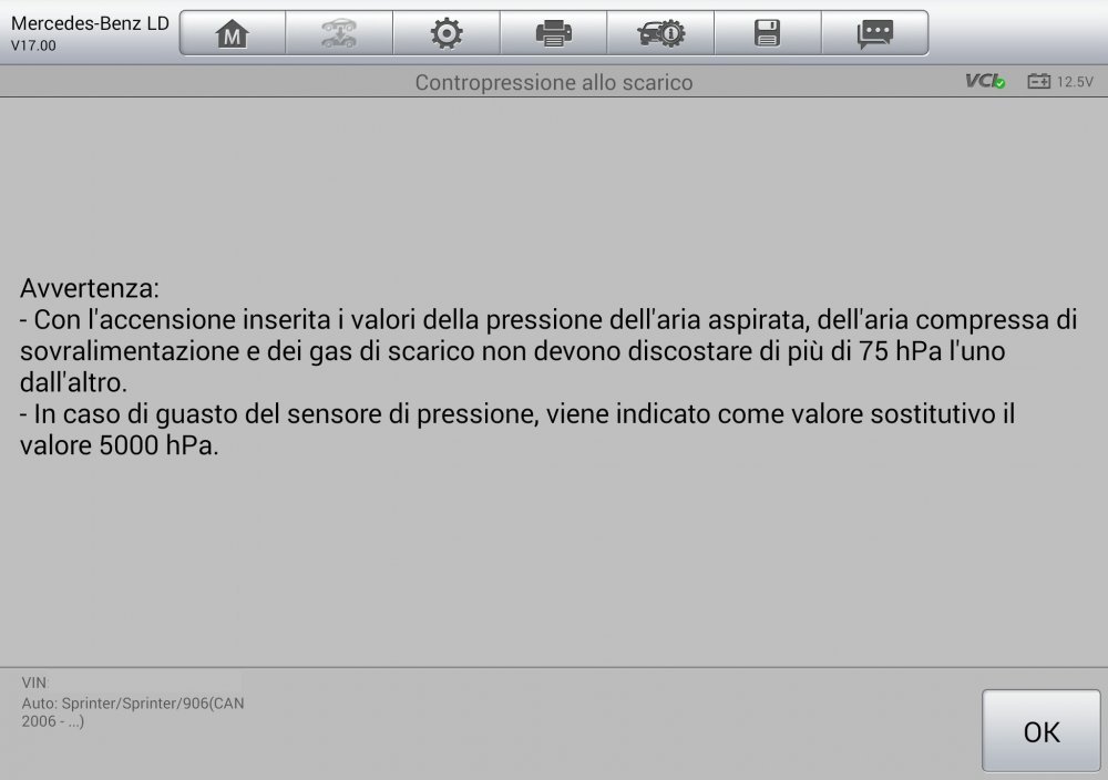

[Diagnosi Autel] Guida oggettività valore dato
ottima disponibilità di autel, qui sotto link del caso risolto, la spiegazione del valore (vedi img qui sotto) dato è stata una importante verifica esterna in un momento di ricerca critico (dtc "nascosto" dal software defap)
https://www.autodiagnostic.it/forum/mercedes-meccatronica/(mercedes-sprinter-012008-2987cc-642992-135kw-diesel)-recovery-p1955-in-eobd-dtc-invisibile/msg365440/#msg365440
