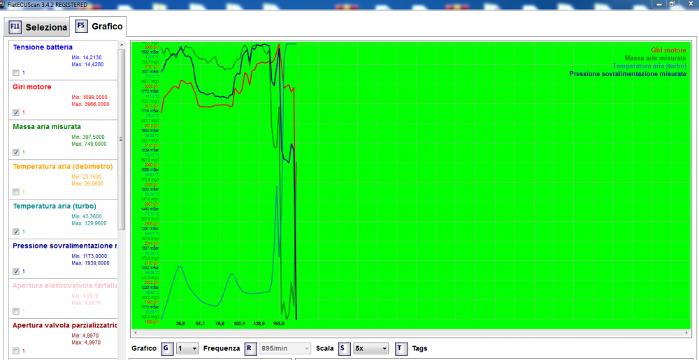

eccomi qua scusate il ritardo ma ho avuto tante cose da fare per domani.

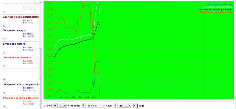

controllato la fase ed è perfettamente in fase.non ho avuto tanto tempo da dedicarmici ma ho creduto quasi inutile fare la prova di compressione visto che la macchina parte un po di ritardo(ma cosa solita per questi motori)ma perfettamente a 4.ho fatto un log da ferma (oggi un sacco di forse dell ordine in giro e non avevo tempo).posto un paio di foto del log fatto se servono altri parametri da visualizzare ditemi pure.
dalle foto che vedrete si nota la pressione differenziale che va in aumento fino a fare abbassare il valore massa aria e turbo e nel frattempo anche le temperature di scarico,purtroppo non ho voluto stare ancora a quei regimi visto le temperature nel collettore.
ma dico a me non è mai successo di trovare una macchina con il terminale otturato anche parzialmente voi che ne dite vale la pena staccarla?a questo punto che cosa puo' essere?il vecchio proprietario dice che ha cambiato il primo sensore quando aveva circa 60000km,poi a 90000kmcirca ha rotto la distribuzione e trovato un altro carbonizzato ma funzionante,da li a quando la venduta (153000km) ne ha cambiati due ma lui camminava sempre piano mai tirate e non superava mai i 130k/h.io l ho aquistata a 153000 e ora ne ha 170000 ne ho cambiati 4.ma perchè sapendo del problema cerco di non tirarla.ma ora che ho un po' piu' di tempo voglio risolvere il problema.se serve qualche altra info chiedete pure.grazie del vostro aiuto.
ho inserito un log fatto con f.e.s. chi ha il software puo vedere è un altro step.
