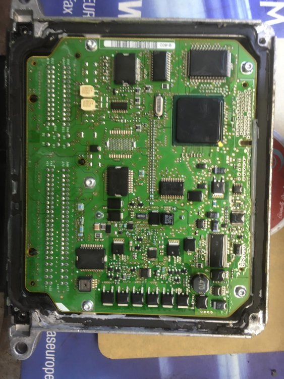

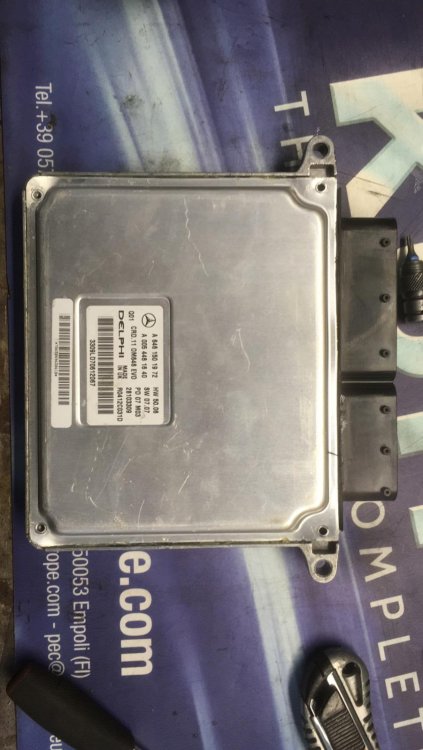

Buongiorno ragazzi

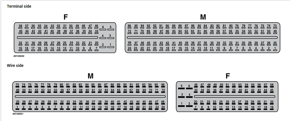

Dovrei leggere questa centralina delphi 3.2 con galletto v54 però non ho nessun documento riguardante il collegamento che c'è da fare per poterla leggere in BDM + pin out
in obd non si può leggere, spero a qualcuno è già capitato di farla

grazie mille, tutto molto utile, però non vanno bene per poter leggere in BDM
perche la devi leggere in bdm? la devi clonare? solo il gallo hai?
se ti serve soo la flash falla da obd
devo fare una mappa ..
da obd non si riesce a leggere, sembra che queste qua si fanno solo da ecu bdm
purtroppo come programmatore bdm al momento ho solo il galletto
Vedi si puo aiutarti. comunque con il kess si puo leggere sena problemi
io non sono mica riuscito, forse perché il mio non è aggiornato ?
intanto parliamo di ori? e poi nn te la legge perche nn ce lettura o ti da qualche errore?
da quello che vedo il galletto nn la fa.... non hai il ktag quindi? cmq se non legge ma scrive prendi un file originale lo mappi e lo scrivi in eobd
crd11 si fa da bdm,
devi usare l adattatore delphi e fare un ponte
non è ori intanto, il ktag non c'è l'ho
su kess non c'è protocollo di comunicazione obd
id non la fa
crd11 si fa da bdm,
che attrezzatura hai tu?

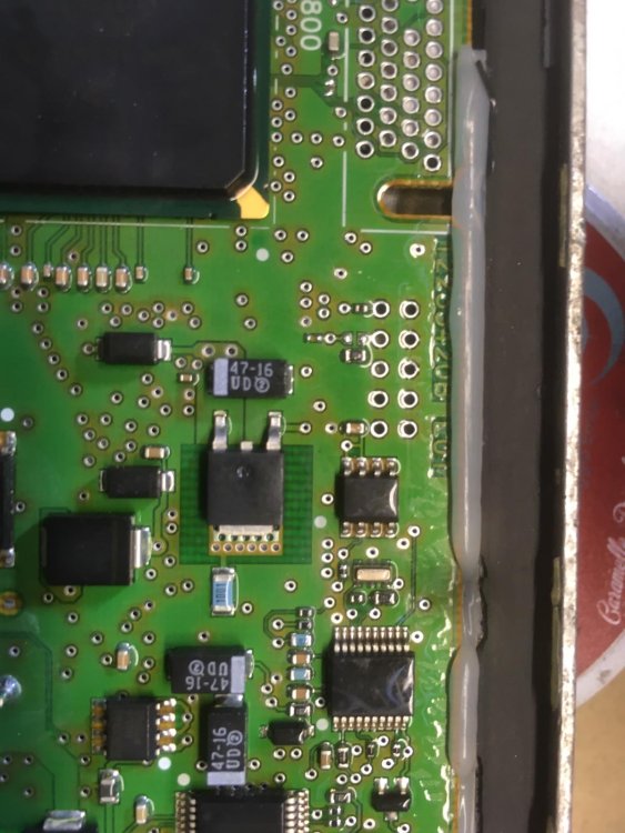

ho l'adattore delphi, però ho quello con i puntali a molla, secondo me non vanno bene perché nelle porte finiscono dentro
potresti illustrarmi lo schema per favore che disponi ?
la 3.2 da quello che mi risulta si fa anche in eobd con kess autotuner e magic. col gallo nn la fai da quello che mi risulta... poi non so
Il galletto quella la fa senza batter ciglio cosi come tante altre cose

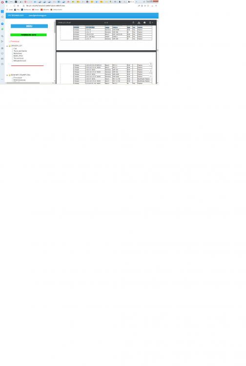

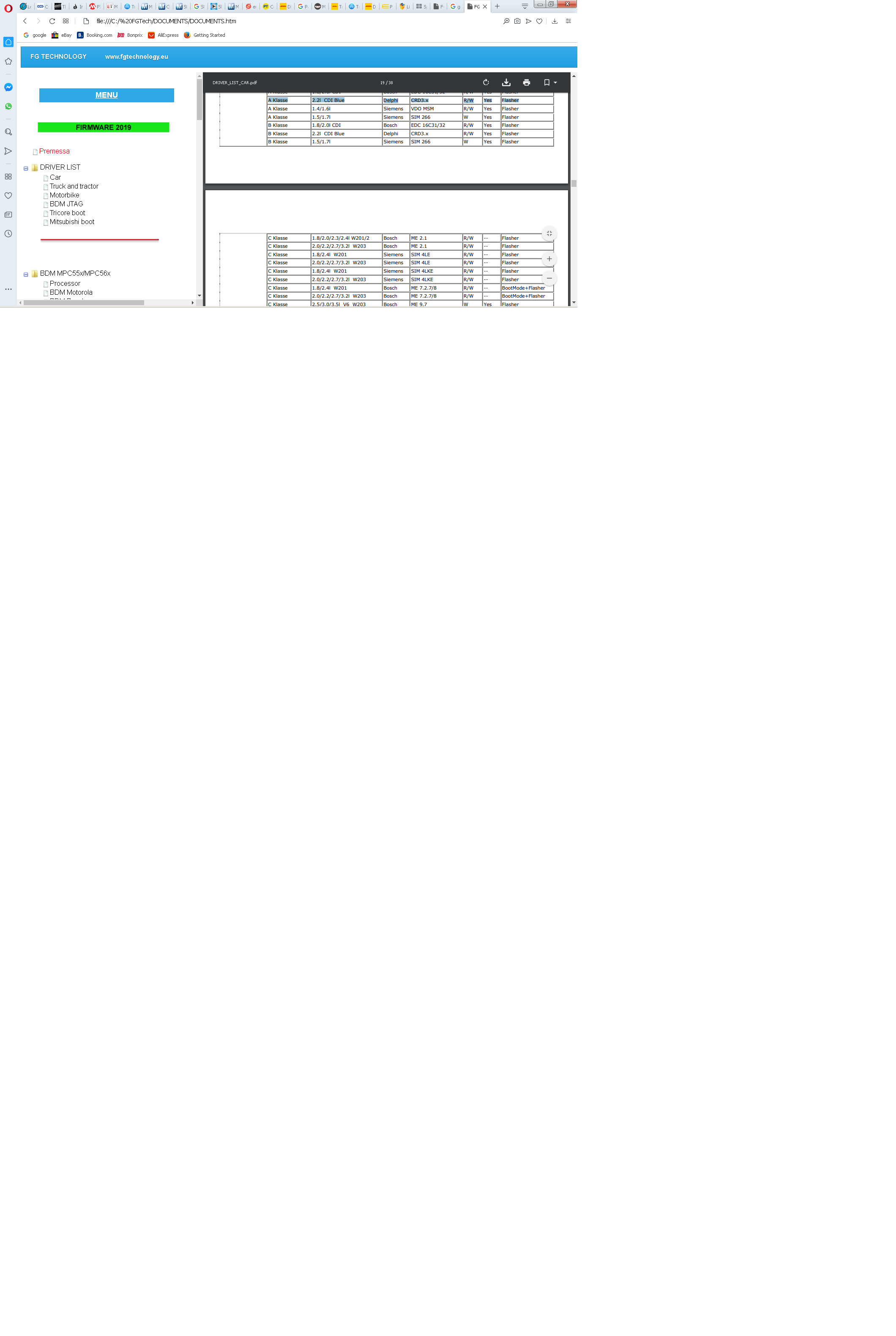

eccoti
MPC55x_MPC56x_DELPHI_DCM3.x_MB.pdf
eccoti
Ti ringrazio tanto, l'error mio e non avere software aggiornato probabilmente, per questo non mi fa lettura obd
La crd11 non si fa da obd a prescindere.
O aggiornato o taroccato non si fa
Oggi purtroppo non ho più modo di provare perché mi manca l'adattore strip da collegarmi alle porte della centralina, l'ho già mandata a prendere, vi farò sapere
