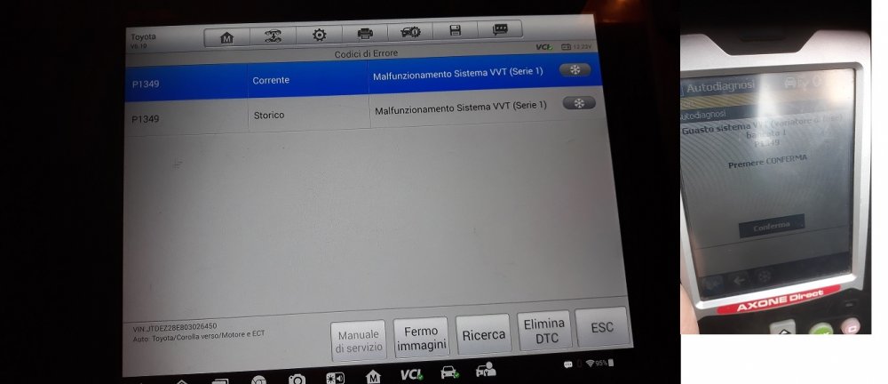

[Toyota Corolla 03/2003 1598cc 3ZZFE 81Kw Benzina] P1349
Saluti a tutti, ho questa Corolla (con 200.000 km) che saltuariamente valida P1349 ("Malfunzionamento-Guasto sistema VVT bancata-serie 1")
la vettura va benissimo, il dtc si valida si cancella e poi ritorna dopo qualche minuto o qualche settimana, non è costante, smontando l'attuatore VVT (di cui pare numerose validazioni come genesi in casi di P1349) non si trovano tracce di impurità (vettura con parecchi chilometri ma manutenzione perfetta)
avete esperienze e anche magari un oscillogramma di sincronia considerato che ad elevato chilometraggio un allungamento catena non è certo da escludere anche se le condizioni di validazione non sempre uguali non rafforzano questa ipotesi
grazie in anticipo  :oO:
