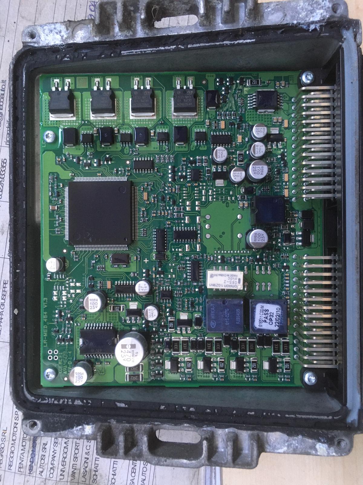

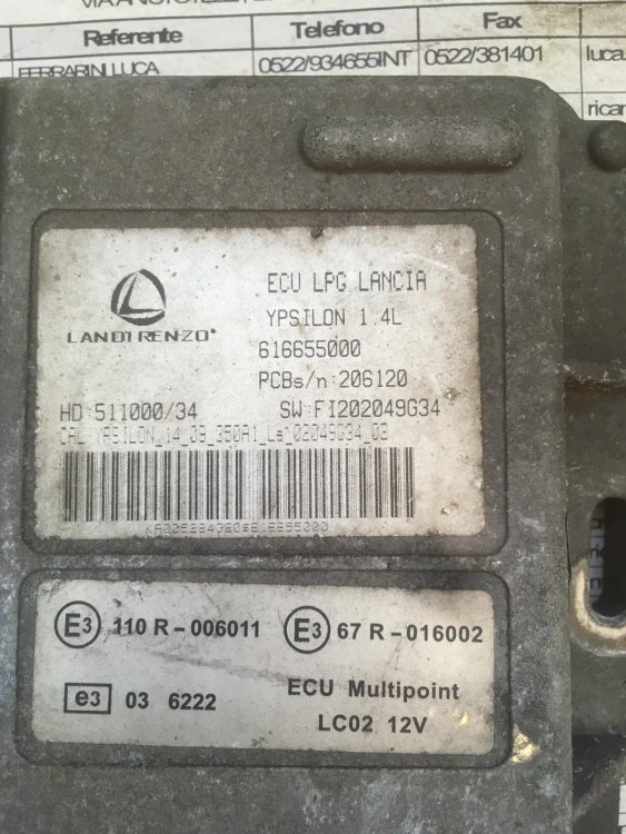

ho una centralina landi bloccata
Qualcuno di voi ha mai ripristinato una centralina gas landi lc02 ? magari con un dump di ripristino ?

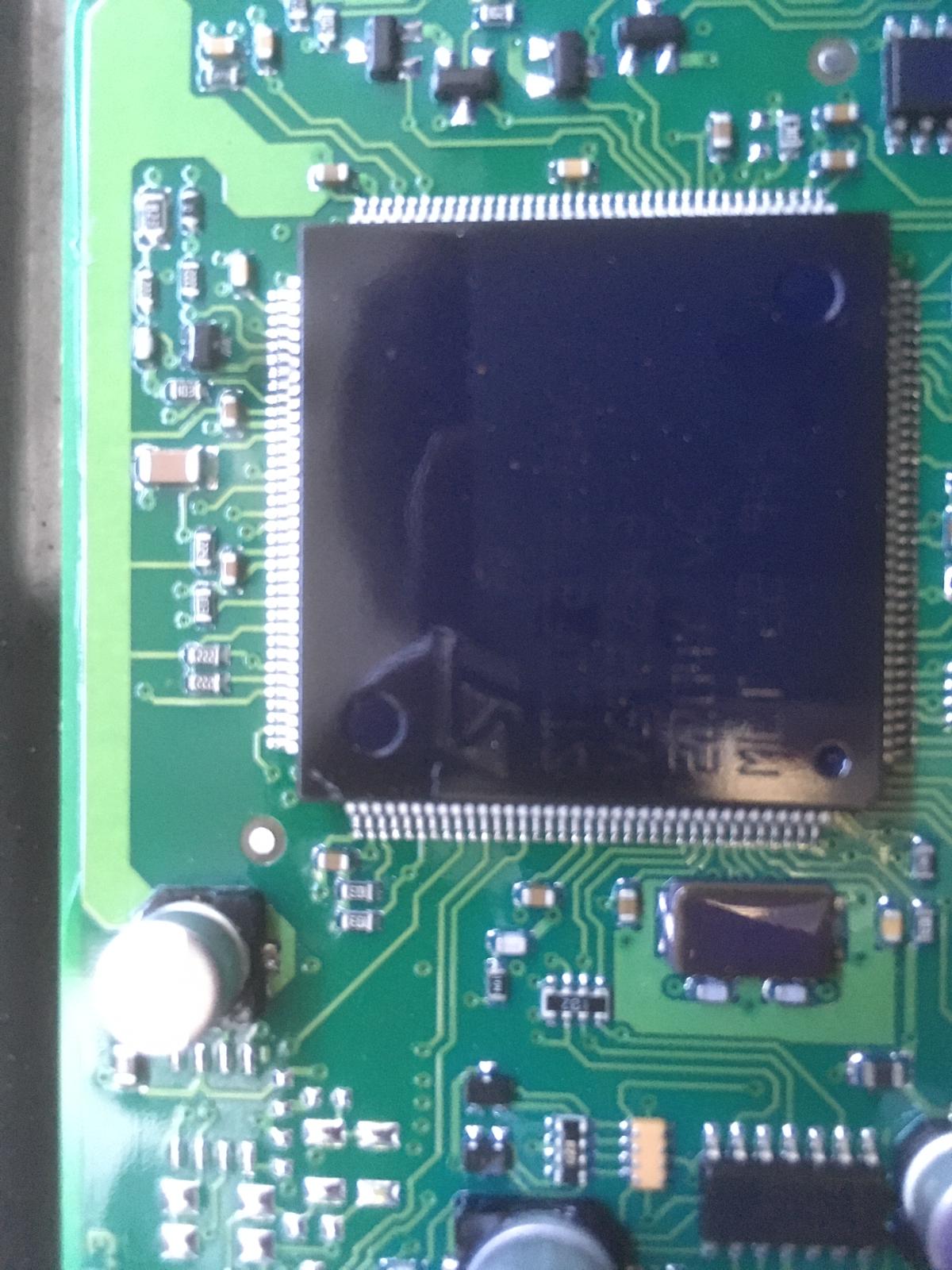

Se ben ricordo monta un micro st 10f27x.
Dovresti provare a leggere la tua prima ,quei micro li hanno la possibilità
di avere una protezione settata per la lettura e scrittura.
In lettura ,se il flag è settato,leggerai dei dati inutili,se in scrittura invece, non ti permetterà di farlo

Micro ST10F272-BAG
provo a informarmi su come accedere alla lettura perché io dispongo di lettore memorie minipro
Con il minipro non lo leggi mica
col vvdi? si ma pure se la leggi che fai dopo se non hai un file di rispristino?
Il vvdi credo nemmeno.
Bisognerebbe avere una centralina in mano e vedere se da boot si legge,
in caso negativo dove ho il tool io se ha voglia di fare protocollo.
Quelle ecu se ben ricordo stanno sui 200 -250 nuove.
ci vuole un pèinout e uno strumento che lo legga e un file buono.... se nn hai niente dei tre o vai da uno che fa impianti landi e vedi se puo fare qualcosa... altrimenti se costa come dice stato logico comprala mesa che risparmi tanto tempo e tanti soldi
Avuto il problema qualche anno fa, neanche le officine Landi riescono a riscrivere quelle centraline.
Alle poca per risolvere ho montato una centralina di quelle che si montano per gli impianti after market e caricata mappa per il modello giusto di vettura.
Per i costi con circa 200€ si fa.

l'ultima volta ne ho messa una da demolizione a una y con questo problema. direi di chiudere il topic qui
