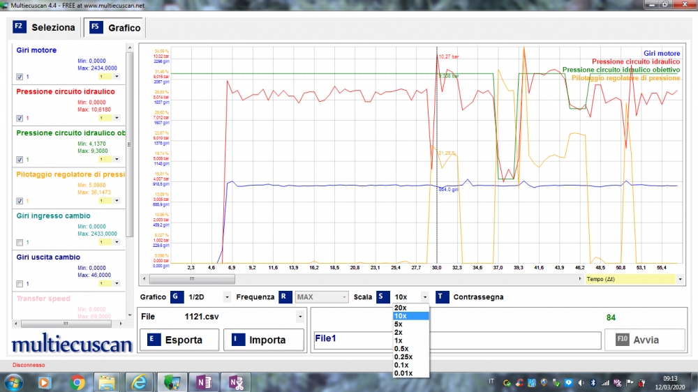

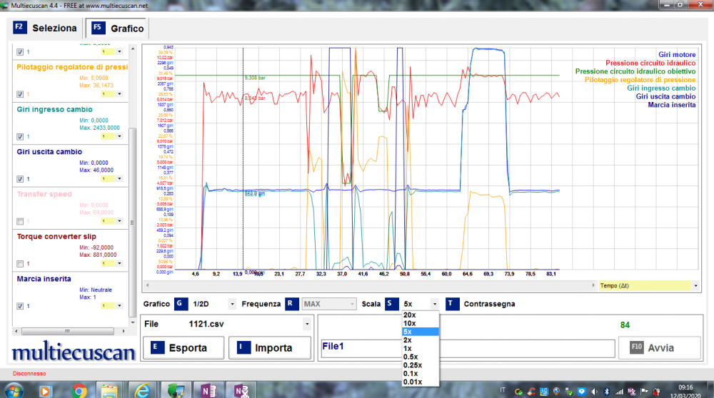

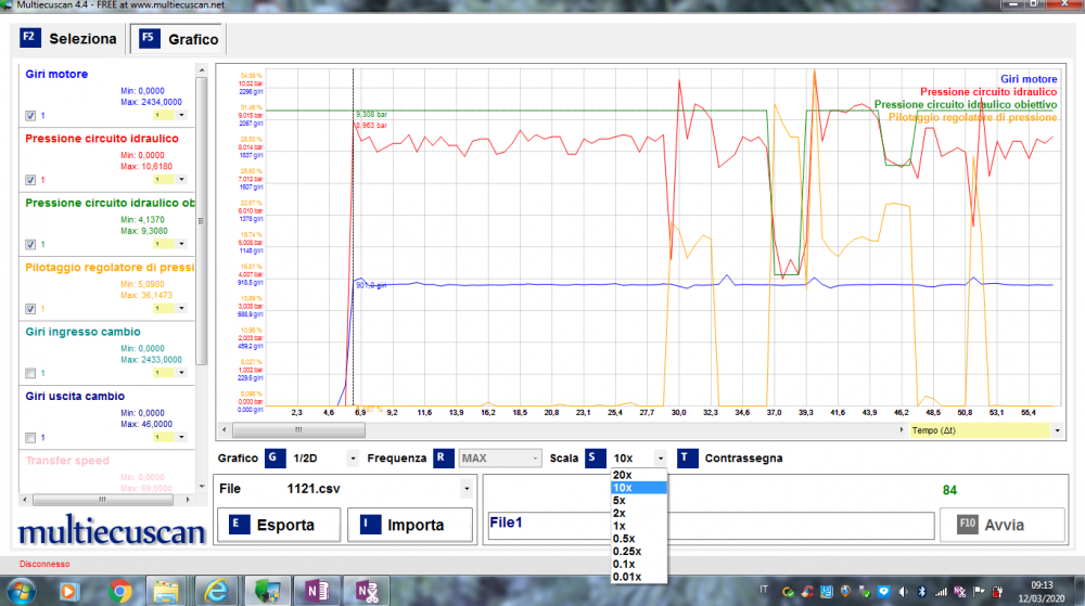

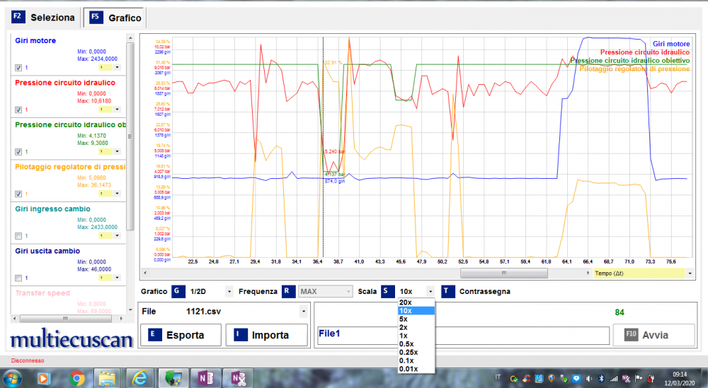

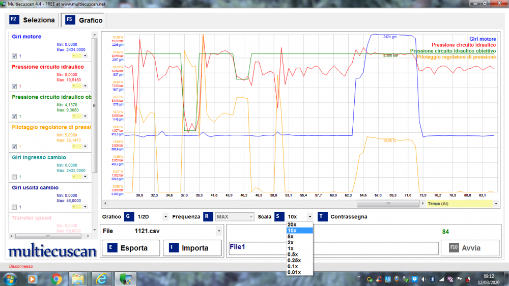

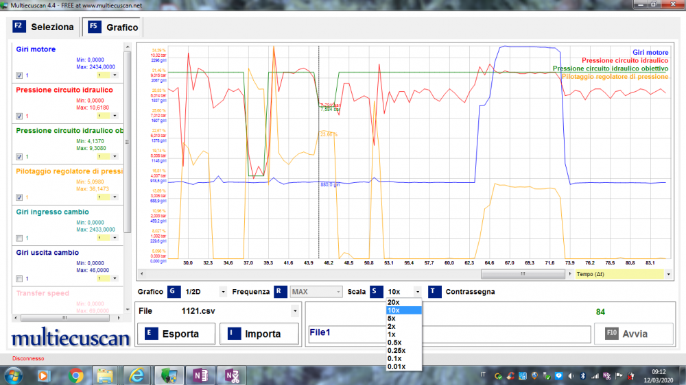

[Fiat Freemont 08/2011 1956cc 939b5000 125Kw Diesel] oggetivazione dati cambio automatico
qualche ritaglio di dati  :book:  oggettivati relativi a una vettura perfettamente funzionante, dati che onestamente non sono in grado di giudicare e/o comprendere nella loro logica se non in una di base ma che possono tornare utili per paragone in caso di anomalie soprattutto se queste sono monitorabili appunto in grandezza oggettive prima di ipotizzare l'implementazione di un percorso assistenziale che preveda intervento materiale su questo sistema  :oO:
