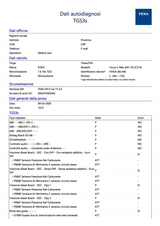

[FORD C-Max 07/2008 1560cc HHDA 66Kw Diesel] La vettura si è spenta in marcia e non parte più. Rilevati errori P0087 e P0698
Salve a tutti.
Come da oggetto, la vettura si è spenta ad un semaforo. Ripartita dopo l'avviamento si è nuovamente spenta in marcia. Ripartita dopo l'avviamento si è nuovamente rispenta dopo qualche centinaio di metri senza puù accendersi.
In diagnosi ho trovato i seguenti errori:
P0087 Sensore pressione rail carburante
P0698 tensione di riferimento C sensore, circuito basso
Nei parametri noto subito il valore della pressione rail fisso a 1.800Bar.
  • Risposte 10
