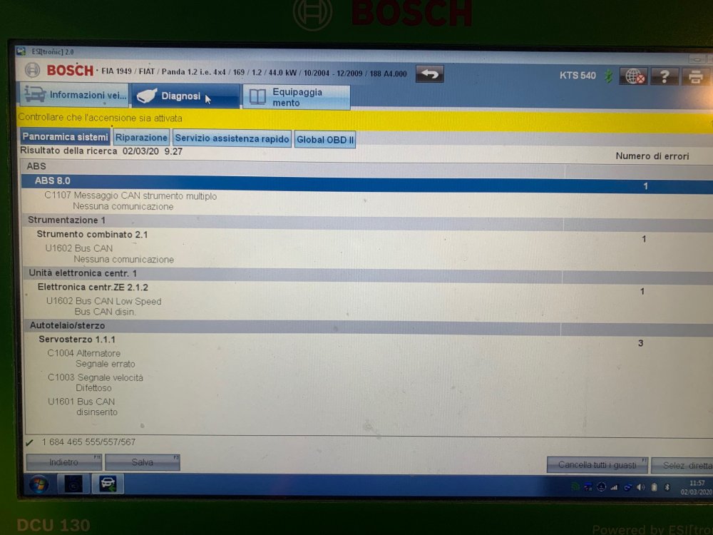

Salve a tutti, ho questa macchina in officina da una settimana e non riesco ad andarmene fuori.non so più cosa controllare. in allegato ho messo un video del quadro che è impazzito più una foto con tutti i codici errori.Ho cambiato piantone sterzo, controllato tutti i cablaggi, fatto controllare bodycomputer centralina motore e quadro strumenti ma è tutto ok. Nella centralina dello sterzo mi da come errore anche l 'alternatore controllato anche quello ed è perfetto carica a 14v. A qualcuno di voi è già capitato?? Grazie Mille per la vostra disponibilità
