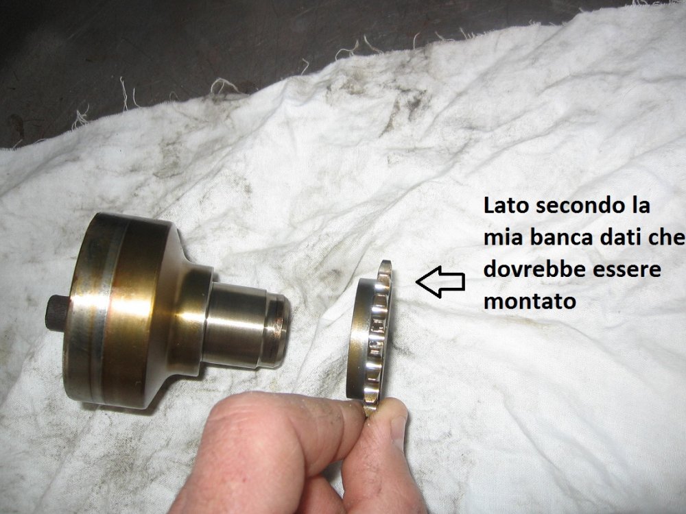

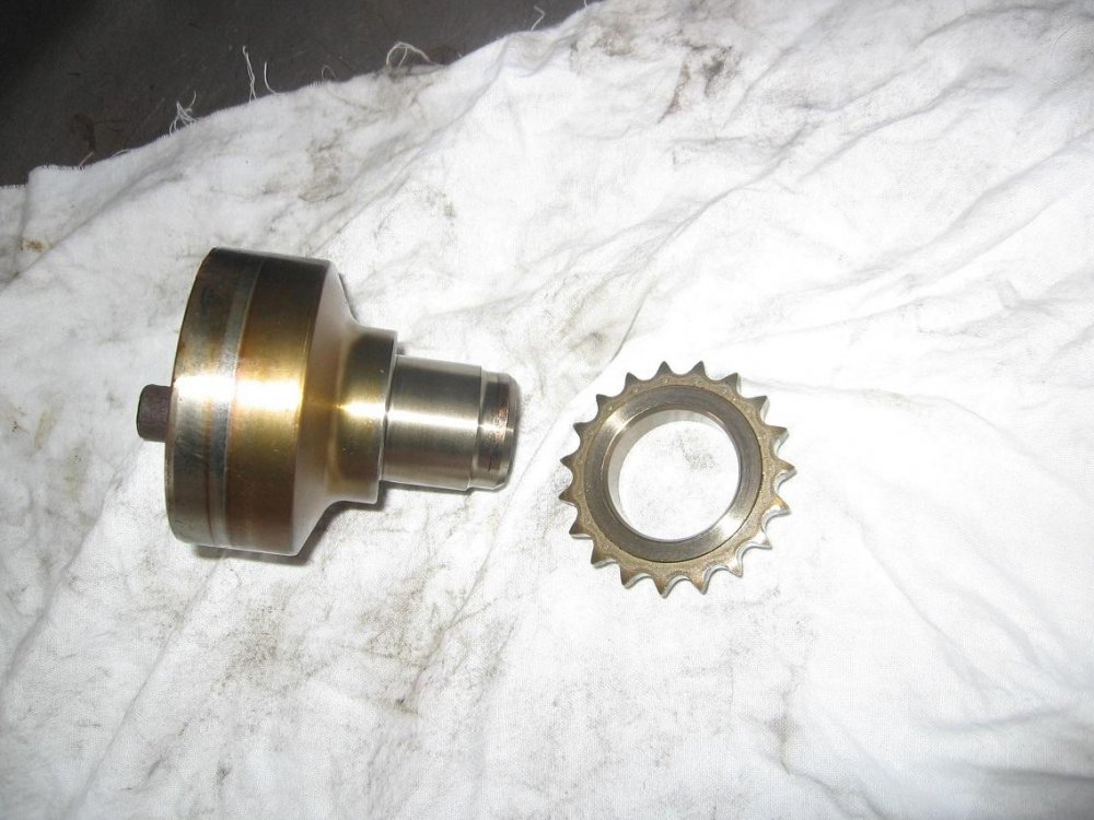

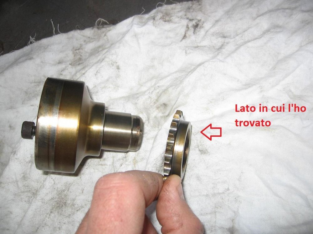

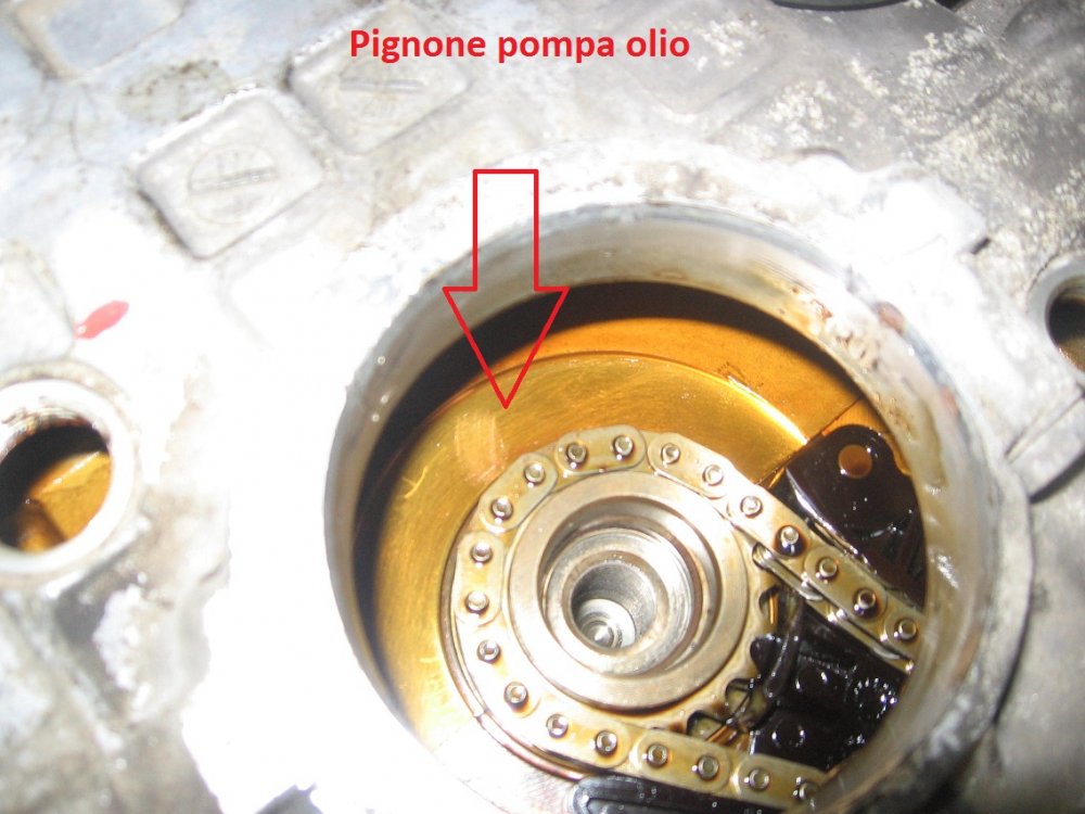

Buongiorno ragazzi,sto sostituendo il kit catena(rottura pattino),solo che mi è sorto un dubbio,nello sfilare tutto il kit vecchio l'ingranaggio è rimasto appoggiato al monoblocco interno,l'ho tirato fuori ma sono indeciso sul verso di montaggio!Allego le foto e secondo la mia banca dati la corona va verso l'albero motore ma io l'ho trovato nel lato opposto!Chi è che ha gia fatto questo lavoro può darmi un consiglio?grazie  :oO:
