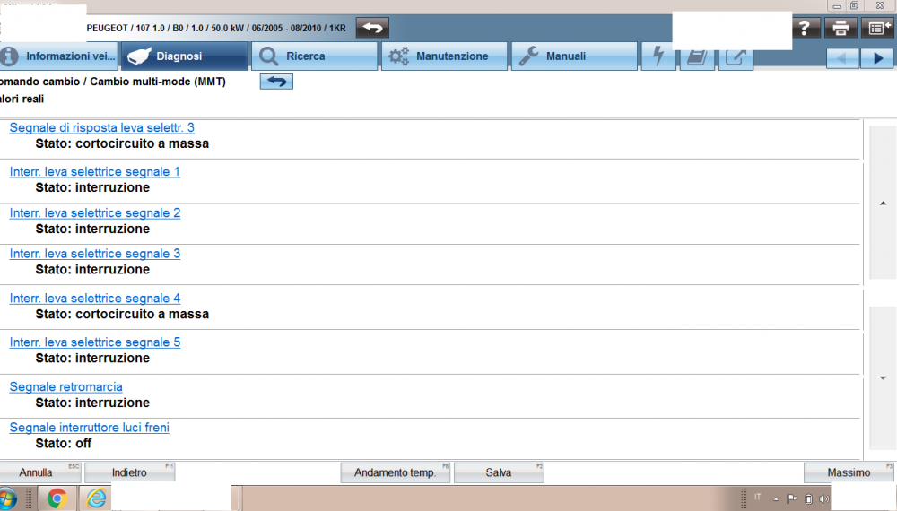

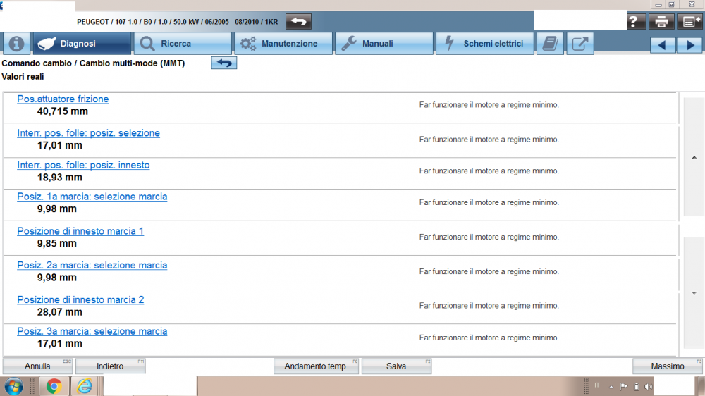

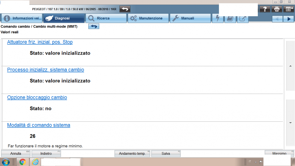

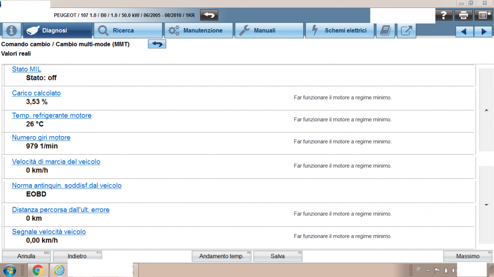

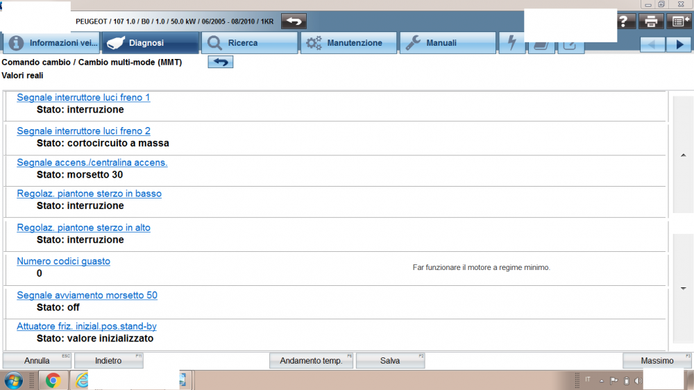

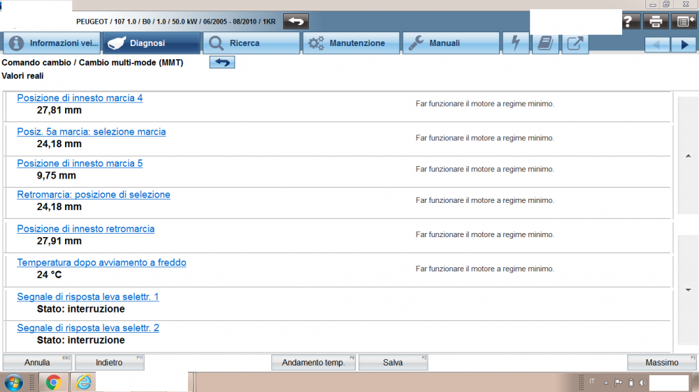

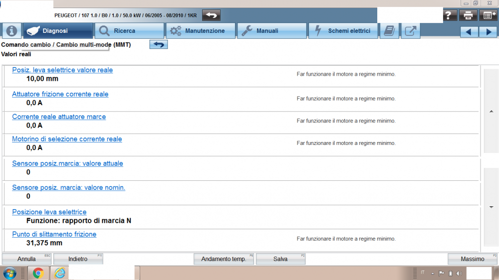

Saluti a tutti  :oO: inserisco qualche dato letto "a strascico" di cambio robotizzato sempre nell'ottica di "pescare" quindi qualche grandezza oggettiva di cambio funzionante da paragonare in caso di problematiche, questa vettura in effetti di problematiche ne aveva (P1810 e mancato funzionamento del cambio) ma la causa era banalissima (vedi img) i dati comunque ovviamente sono letti dopo sistemazione a tutto funzionante
dimenticavo i km, 114716  :oO:
