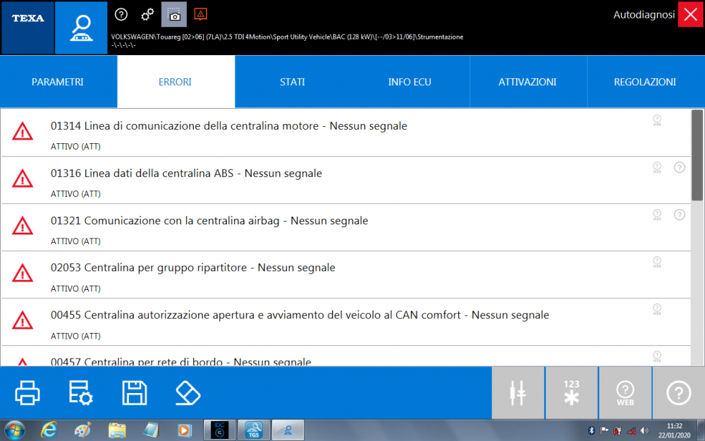

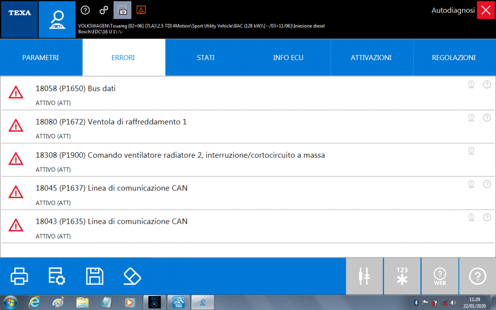

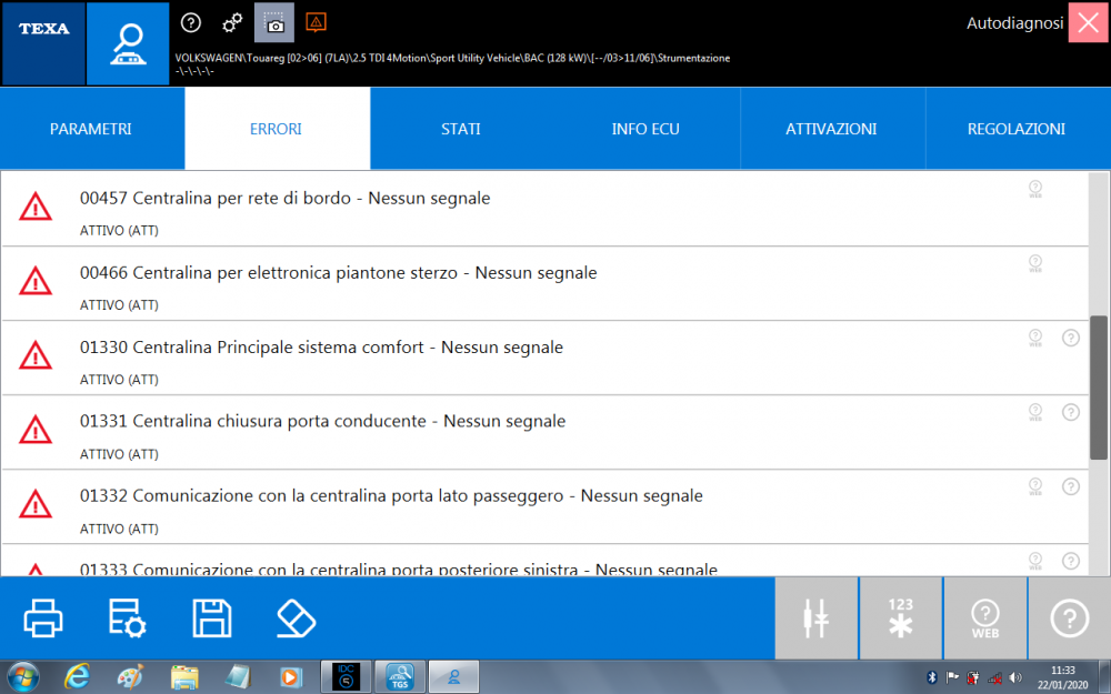

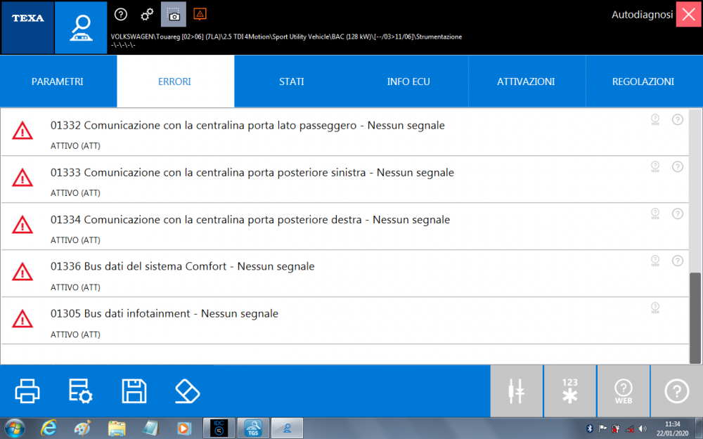

Buon giorno è arrivata questa auto che si avvia ma con i seguenti problemi :
- Ventole sempre accese non appena si accende il quadro
- Tergicristalli anteriori non funzionano
- Quadro strumenti non funzionante (totalmente spento) o per lo meno funzionano solo spia
  abs,airbag,alternatore,freno a mano e lancetta temperatura olio motore.
  La spia ABS e AIRBAG rimangono accese fisse mentre quella del FRENO a MANO lampeggia.
Facendo la diagnosi sia con TEXA che con AUTEL riesco a diagnosticare solo le seguenti centraline :
- Iniezione
- Strumentazione
- Linea can
- Sistema confort
In allegato ci sono le immagini dei dtc riscontrati
gli errori sono presenti in iniezione (immagine riportata) non considerate gli errori delle ventole perchè le ho
staccate io per evitare che la batteria si scarichi durante le prove,
in quadro strumenti (immagini riportate),
in linea can stessi errori del quadro strumenti (per questo nessun immagine riportata)
e in sistema confort nessun errore.
Controllato fusibili a sx e dx del cruscotto , vano motore nella vasca dei pesci, sotto al sedile e sono ok.
Controllato alimentazioni centralina ABS ok.
Controllato alimentazioni centralina STRUMENTAZIONE ok.
Da quello che si evince è che c'è una mancata comunicazione can tra le centraline.
La domanda è a qualcuno è già successo un caso simile ?
Sapete se il quadro strumenti fa anche da gateway?
Sapete darmi qualche indizio?
