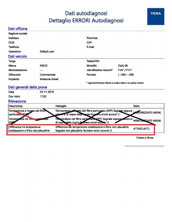

[IVECO ECODAILY 08/2008 2998cc F1CE0481H 130Kw Diesel] Errore "Differenza tra temperatura catalizz. e filtro non plausibile"
Salve a tutti
Premetto che è la prima volta che metto mani su questo veicolo, riparo normalmente fino al ducato per motivi di attrezzatura e spazio.

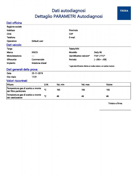

Mi trovo questo errore sulla differenza di temperatura. Effettivamente a motore pressochè freddo (ha girato 3 minuti per metterlo dal piazzale sul ponte) ha una differenza di 100°.
Ho provato a fare una prova banalissima invertendo gli spinotti dei sensore perchè secondo me identici. Il problema e che non cambia niente, i valori rimangono identici. Deduco quindi che il problema non è del sensore.
Se stacco il connettore del sensore temp. catalizz. va a fondo scala a 250°
Se stacco il connettore del sensore temp. DPF va a 100°.
Cosa potrebbe essere? un Problema di cablaggio dalla centralina al sensore?
