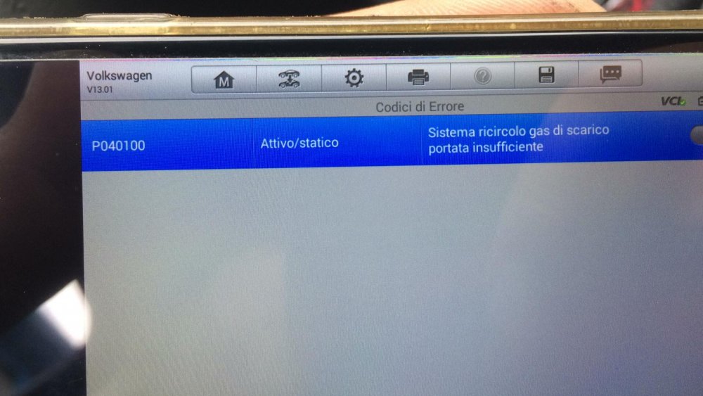

Buonasera a tutti mi è entrata in officina questa auto con problema alla valvola egr, inizialmente la valvola era bloccata quindi l'ho sostituita con una nuova di concorrenza facendo anche l'apprendimento, ho smontato tutti le tubazioni e i collettori d'aspirazione per lavare tutto, per stare tranquillo ho sostituito anche l'elettrovavalvola pneumatica che comanda il by-pass sul radiatore egr e provato i tubi di deppressione.
La vettura è andata bene 2 gg ora accende la spia senza aver problemi di recovery, dando questo errore P0401 "sistema ricircolo gas di scarico portata insufficente". Ho fatto una rigenerazione forzata in strada pensando fosse il fap un pò pieno ma niente (massa cenere 9 grammi).
A qualcuno è mai capitata una cosa del genere? i valori reali sono tutti apposto, l'unica cosa che ho notato è il valore massa aria.
esempio: correndo normalmente 50/60 km orari costanti il valore effettivo misura 500 invece quello obbiettivo 300, poi in accelerazione i 2 valori diventano uguali.
è mai capitato ? grazie
