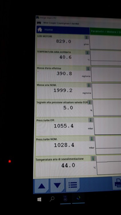

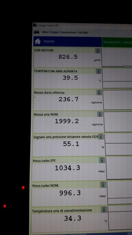

[mini r60 countryman 04/2011 1598cc n47c16a 82Kw Diesel] errore 4862
ho questa mini con errore 4862(rapporto tra massa aria fresca e massa gas di scaricoricircolata non plausibile).
prende l'errore dopo un po' di km a volte 2-3 a volte 6-7,se si tira il motore prende l'errore piu' velocemente.la spia motore non si accende subito,ma dopo 2-3 cicli guida.
quando prende l'errore la vettura apparentemente va bene,ma ho notato che non viene comandata piu' l'egr.
Se spengo e riaccendo o cancello l'errore l'egr riprende a funzionare.
nella diagnosi non ho il riferimento per l'obbiettivo della massa airia,pressione turbo ok.
hp letto su dataspin di sostotuire l'egr,ma nei due casi parla di egr elettrico il mio è pneumatico,con sensore di riferimento posizione.
allego 2 foto.
qualcun o ha esperienze in merito?
grazie
