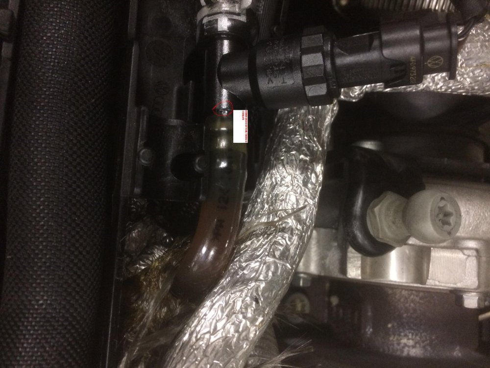

volevo sapere se il tubo di cui allego l immagine ha una funzione particolare ..o meglio se e necessario che sia cosi come fatto d origine ..e il tubo gasolio con annesso sensore temperatura ,,ha ceduto la parte trasparente sull attacco nero ..e trasuda gasolio ..o aspira aria .
morale la car girva bene poi all improvviso ha cominciato a girare a 4-5 cilindri
nessun errore in memoria ..temevo al peggio ma poi toccando e girando il tubo si e rimessa a girare benino manon benissimo ...
al momento ho tagliato con cutter la parte trasparente ed ho giuntato con tubo in gomma ...ma qualcuno mi ha detto che serve per regolare la pressione del ritorno e deve essere della lunghezza giusta
vi risulta ?
