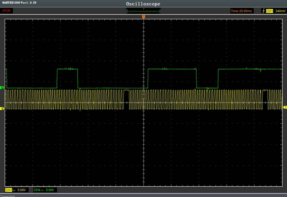

Saluti a tutti, Mercedes classe E 350 4matic 2987 cc 170 kw motore turbodiesel 642856 (il 6 cilindri a V) imm 07/2010 con 175247 km e nessun problema motoristico, sincronia giri e fase, tutti i segnali  :book: presi a regime di minimo  :oO:
