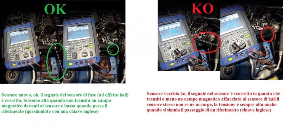

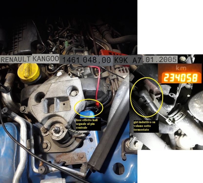

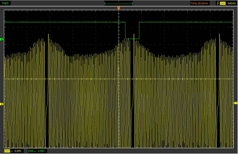

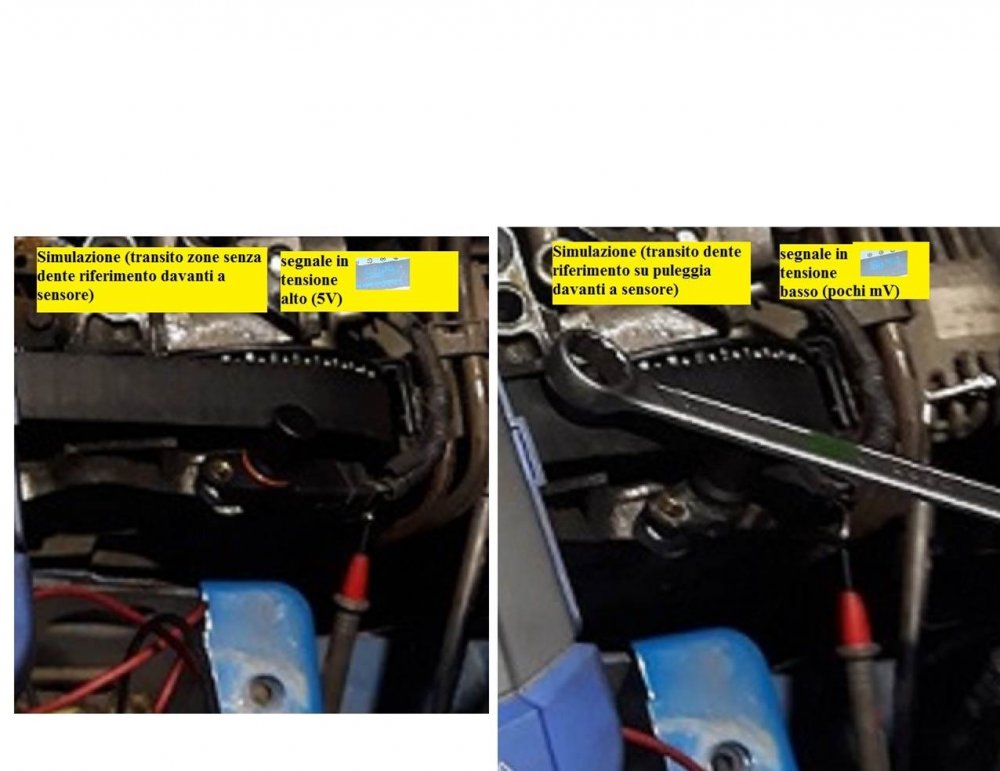

Saluti a tutti  :oO:, kangoo 1.5 dci 1468 cc 48 kw motore K9K A7 imm 2005 con234058 km, nell'ambito della riparazione di una (nota) problematica sul 1.5 dci k9k renault (sintomo: il motore o parte bene alla prima oppure non parte proprio, key off, key on una o due volte e parte) causato dal mancato segnale del sensore di fase e quindi dalla strategia  :2funny: "testa o croce"  :2funny: della centralina che non conoscendo il punto morto tira a indovinare con un 50% di possibilità di azzeccarci, pubblico  :book: il segnale di sincronia, la vettura ha parecchi km ma è stata distribuzionata da non molto (si leggono ancora riferimenti sula cinghia) e una breve illustrazione di metodologia pragmatica in relazione all'efficacia del sensore hall (in img), nota: causa difficoltà di colloquio centralina - diagnostico non ho i dtc eventualmente rilevati  :oO:
