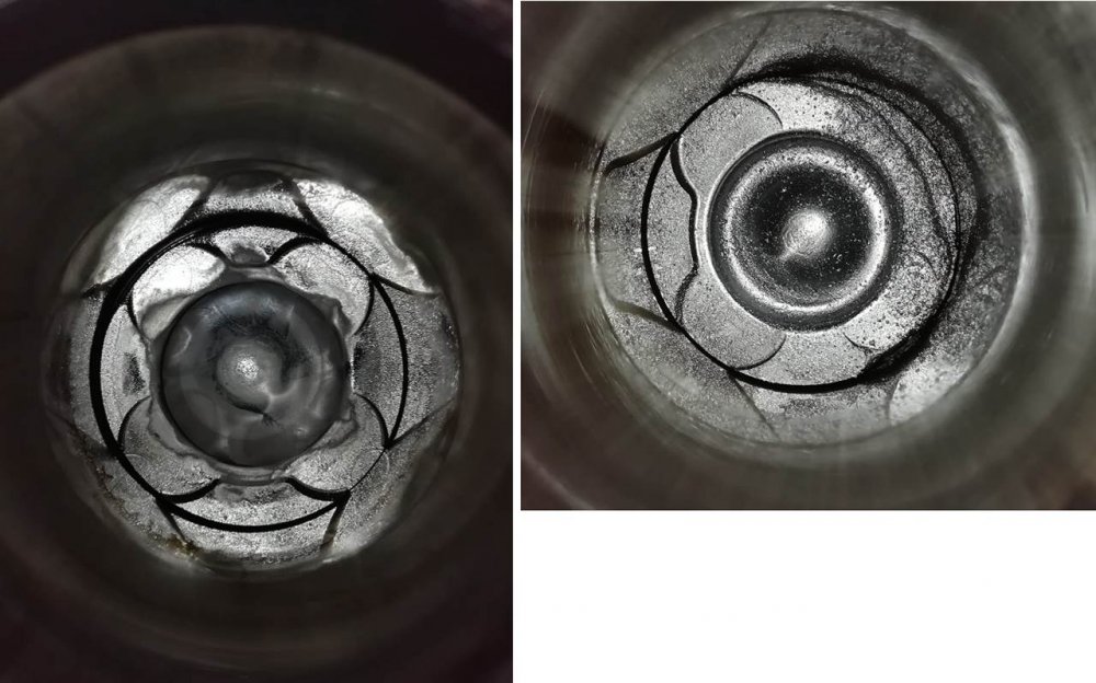

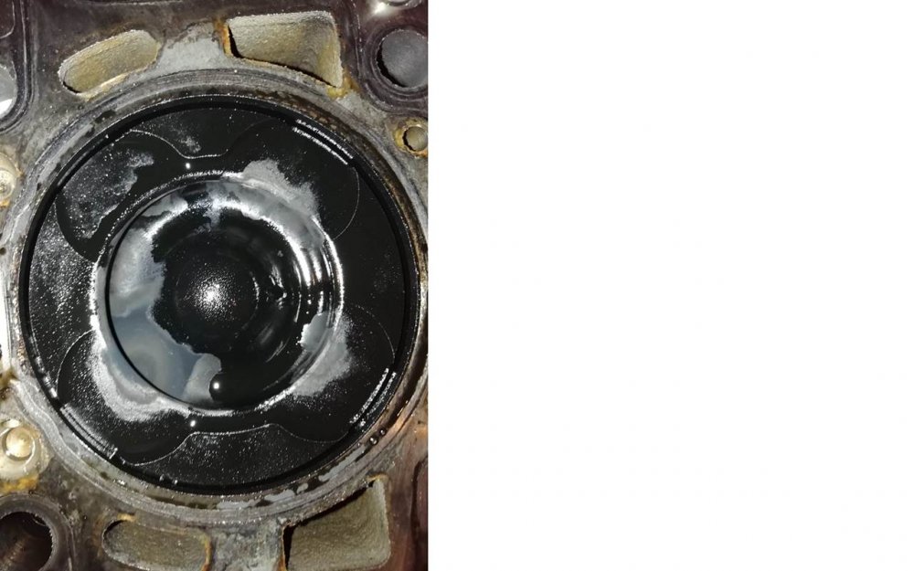

Saluti a tutti  :oO: chiedo scusa non ho i dati vettura in quanto lavoro esterno a ns officina, se posso li recupero e inserisco, pubblico  :book: img qui sotto con evidenti tracce di notevoli danni a seguito di detonazione innescata da autoalimentazione per livello eccessivo di olio motore (vettura euro6 chiaramente con dpf) il motore è il classico 1248 GM/Fiat
