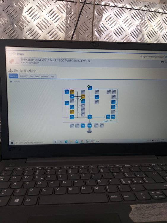

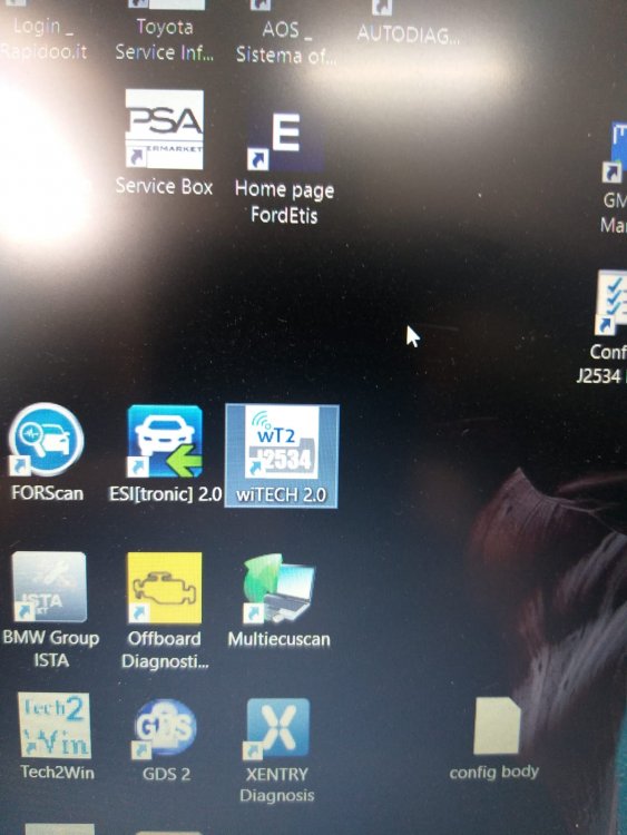

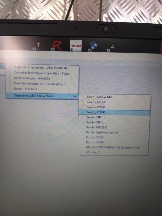

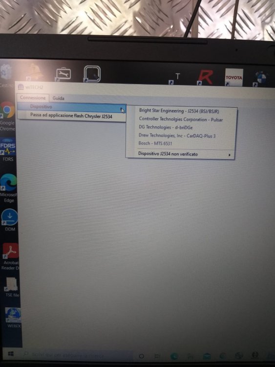

io oggi sono riuscito con kts 590 allego qualche foto magari vi aiuta...bisogna passara dall'applicazione witech 2.0 se non vi vede la vci reinstallatela.
io ho fatto azzeramento service e degrado olio su compass con sgw e poi ho smanettato un po in giro per vedere le funzioni
io uso kts 590 ovviamente collegandolo con usb e dal programma bosch configurato come passthru
tenete a portata di mano le varie user id e pass che usate per i portali web perchè ve li chiede
