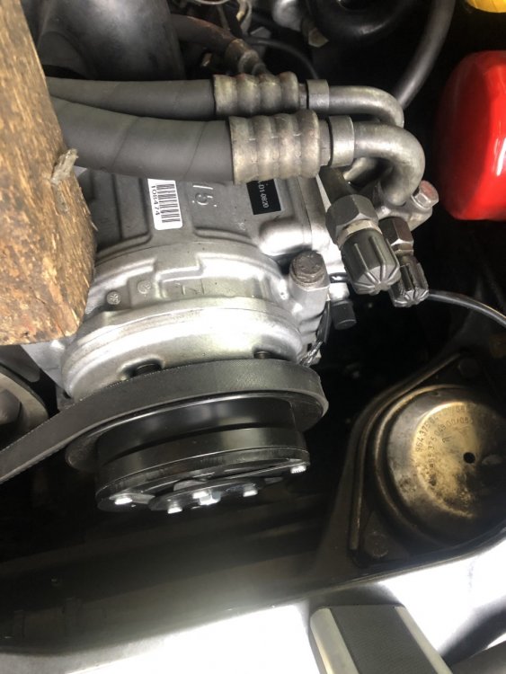

ho in officina questa porsche che mi continua a saltare il fusibile 30 A , Ho gia' cambiato il compressore senza risolvere, ho cambiato il rele' senza risolvere, ho seguito i cavi un pochino ho provato a smontare il bodi computer per fare una diaganosi visiva; non ho riscontrato anomalie.
vi chiedo per cortesia se e' capitato a qualcuno, o se qualche collega mi puö mandare un impianto eletrico.
vi allego le foto
Nota: il filo verde e bianco 87 del rele' dovrebbe essere il problema perche quando lo stacco non salta il fusibile
( non so che comando fa e dove va )
grazie in anticipo
