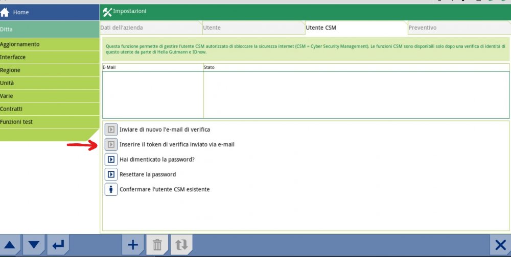

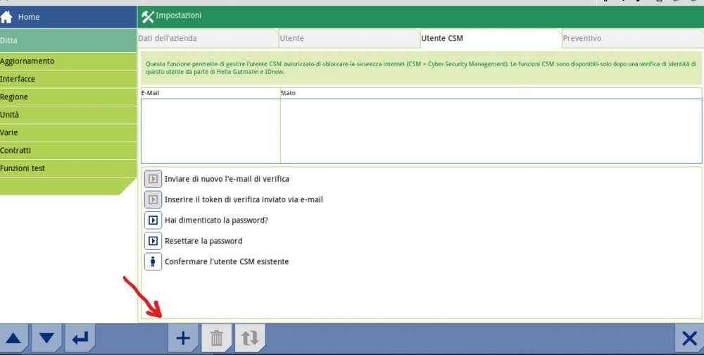

Come da foto 1 nella pagina delle impostazioni e sezione "Utente CSM" premere il pulsante "+". Qui come da foto 2 inserire i dati personali per creare il proprio account e premere la spunta.

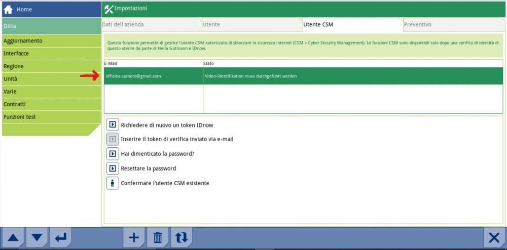

Nell'indirizzo email fornito arriverà una prima mail con un codice token. Questo codice andrà inserito come da foto 3 premendo il pulsante indicato.
Quindi arriverà una seconda mail che fornirà un secondo codice e dei collegamenti per scaricare la applicazione IDnow AutoIdent (consiglio di scaricarla sullo smartphone e proseguire lí questa ultima fase). Scaricare, installare ed avviare l'applicazione ed inserire l'ultimo codice ricevuto, quindi verrà richiesta la scansione tramite la fotocamera di un documento di identità fronte e retro (io ho fatto la patente) e del proprio volto.

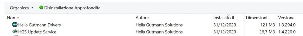

Una volta approvata l'identificazione la procedura termina e Gutmann nell'arco di qualche giorno dovrebbe validare e rendere operativo l'utente CSM (io ho completato la procedura il 31/12 e attendo l'attivazione, come da foto 4).
Se nella fase di registrazione dovesse apparirvi, come e successo a me, il messaggio di errore in allegato io ho risolto disinstallando i programmi "Hella Gutmann Drivers" e "HGS Update Service" e reinstallando i driver dal seguente collegamento.
