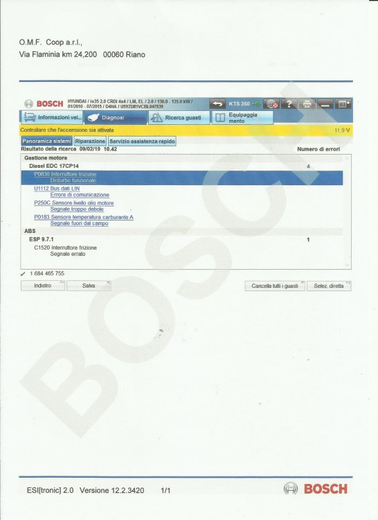

Buongiorno Colleghi, come già scritto nell'oggetto, abbiamo in officina questa IX35 con uno strano problema. La vettura parte ed è regolare, tira tutte le marce, poi senza alcun preavviso o particolare condizione, è come se entrasse in protezione, con qualsiasi marcia non supera i 2500 giri, ma la cosa strana è che non si accende la spia motore, e in diagnosi gli unici guasti sono il P0380 Interruttore frizione disturbo funzionale (ma è un vecchio guasto che conosciamo e che il proprietario non ha mai voluto riparare), U1112 Bus dati LIN errore comunicazione, P250C sensore livello olio motore segnale troppo debole e P0183 segnale temperatura carburante A segnale fuori dal campo. Abbiamo controllato praticamente tutto ed è tutto ok..............avete suggerimenti? Vi allego schermata diagnosi. Grazie.
