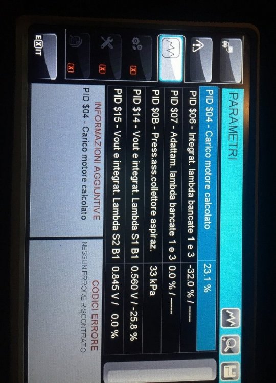

Trovato connessione pettine centralina labile...stretto tutti i pin...ora gira a 4 cilindri,l'unica pecca che al minimo tenta a spegnersi e borbotta,come se ci fosse un'aspirazione d'aria,ho controllato tutto...una volta sola mi ha dato P0172-miscela grassa,e al minimo ho una pressione elevata sul collettore aspirazione...
controllerei la fase se non hai aspirazioni
Fase già controllata,non ha dime,ma segni su pignone e colore su catena :oO:
Ciao,
hai possibilità di azzerare autoadattativi?
Risolto!sistemata la fase! :oO:
