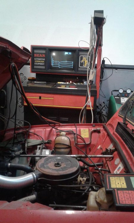

io anche io un r4 in officina  :afro: :afro: :afro:
quando sento la nostalgia tiro fuori il mio dyne 6 ...c'e l ho dal lontano 1975 ...e non la vendo  :)
Altri tempi, scaffali pieni di cartaceo, adesso gli scaffali non servono più. :wink:
Bello il bear

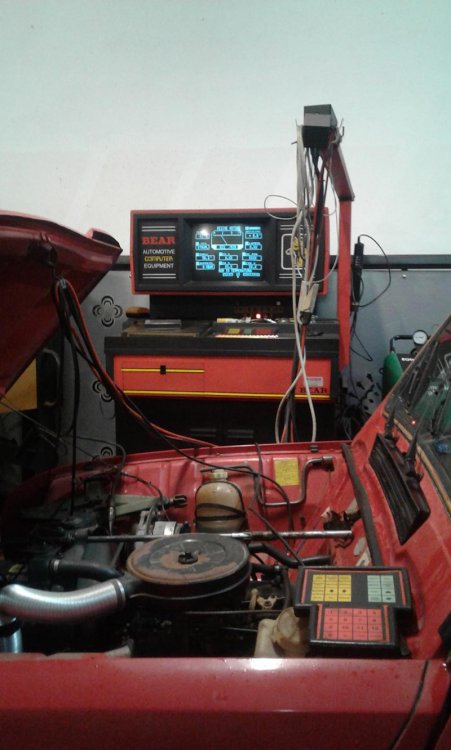

Un pc 286 o 386 con oscilloscopio su scheda isa
@puzoneddu
a quanto hai messo anticipo spinterogeno?
quella scala graduata sono 10°  , giusto?
il mio è un R4 1100cc
ciao! :oO: :oO:
anche 8+/-,di anticipo fisso,su renault vanno bene
motore C1C  1000cc 4gradi di calettamento, 8/12gradi a 2500rpm senza depressione
motore 668.D712 1100cc  6gradi di calettamento, 5/9gradi a 2000rpm senza depressione  :book:
anche se non sono anziano come voi qualcosa in valigia la tengo  :P :P :P :P :P :P :P
A me motore 1108 con spinterogeno sev mi da 6+-1° di calettamento a 700 giri, senza depressione e senza calettamento a giri 2650 14/18°,  22/26° a 5500 giri, angolo di chiusura 54/60° .Quello che avevo in officina  aveva motore 852cc. :oO: :oO: :oO:

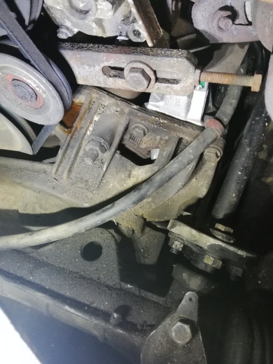

Commodore cambia la pompa che perde acqua…. :P
pompa è pronta sul banco  :afro: :afro: :afro:

Ciao colleghi lo spinterogeno aveva anticipo meccanico se non ricordo male è contatti con lo spessimetro 0,40  e quando faceva rumore la catena dist. si smontava il motore che tempi belli allora si faceva la meccanica vera.....saluti a tutti voi e buon inizio di settimana di lavoro :welc:
io per fare catena non smontavo motore,taglio nella lamiera parafiamma e poi chiusura con 4 viti e silicone,meglio che nuova :2funny:
