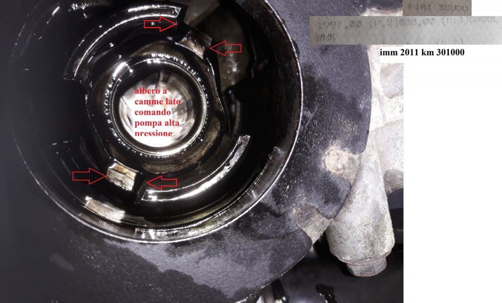

Saluti a tutti  :ciau:  inserisco un video (link, non riesco a inserirlo come facevo direttamente non so perchè) al semplice scopo di esemplificare - diciamo  :boss"vedere" un rumore: :D  battito in realtà più che rumore, si sente bene con sonorità meno secche delle criticità tipiche di bronzine o pistoni e molto vicino a quelle degli organi superiori testata della distribuzione tipo bilanceri o camme consumate
La causale (nota su questo tipo di motorizzazione) è nella foto qui sotto, usura della zona in cui la pompa di pressione viene azionata dall'albero a camme (ha un giunto intermedio) c'è da dire che questo motore ha 300.000 km
