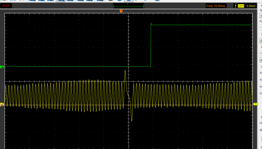

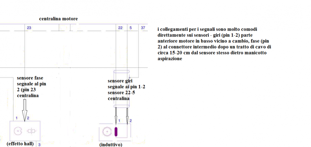

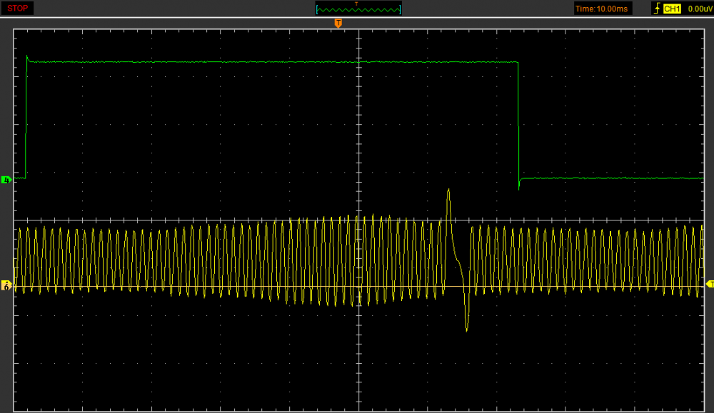

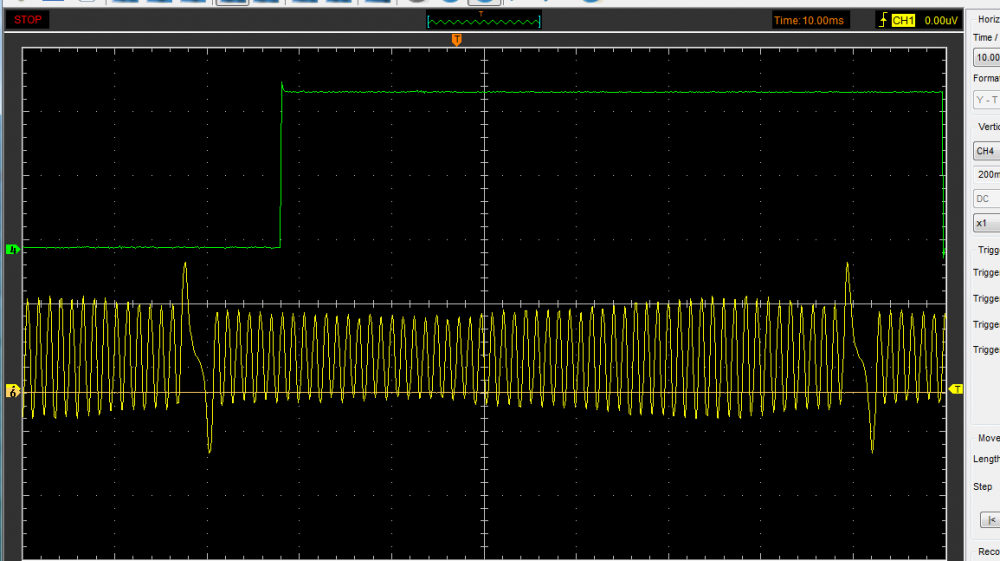

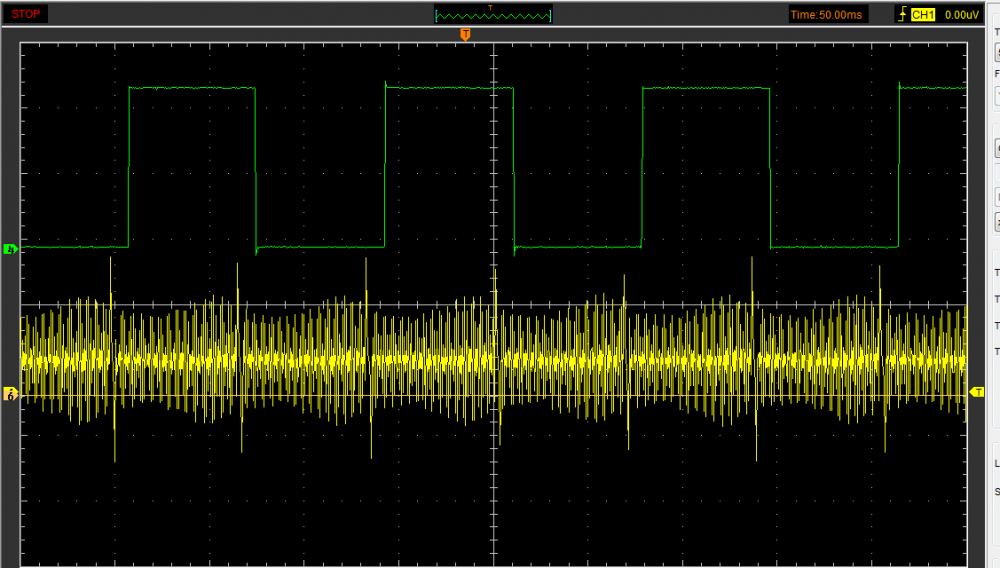

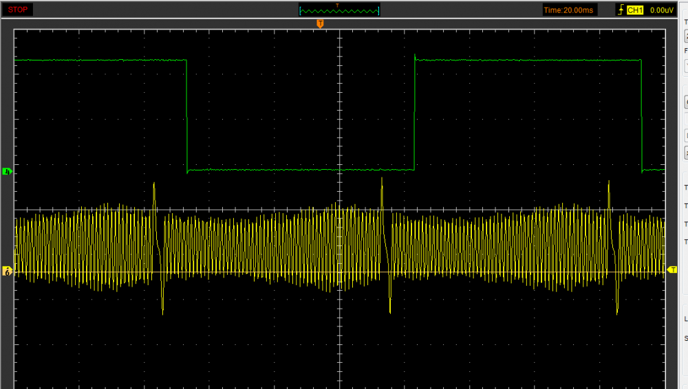

Saluti a tutti, Opel meriva 1698 cc 74 kw motore Z16XE imm 2004 con 170000 km circa sincronia giri e fase, motorizzazione con elevato chilometraggio senza nessuna problematica a livello di funzionamento, scusate la fretta e il conseguente segnale giri invertito di polarità, acquisizioni tutte a regime di minimo  :oO:
