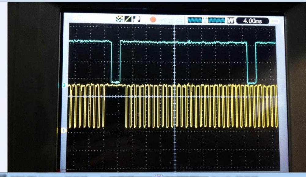

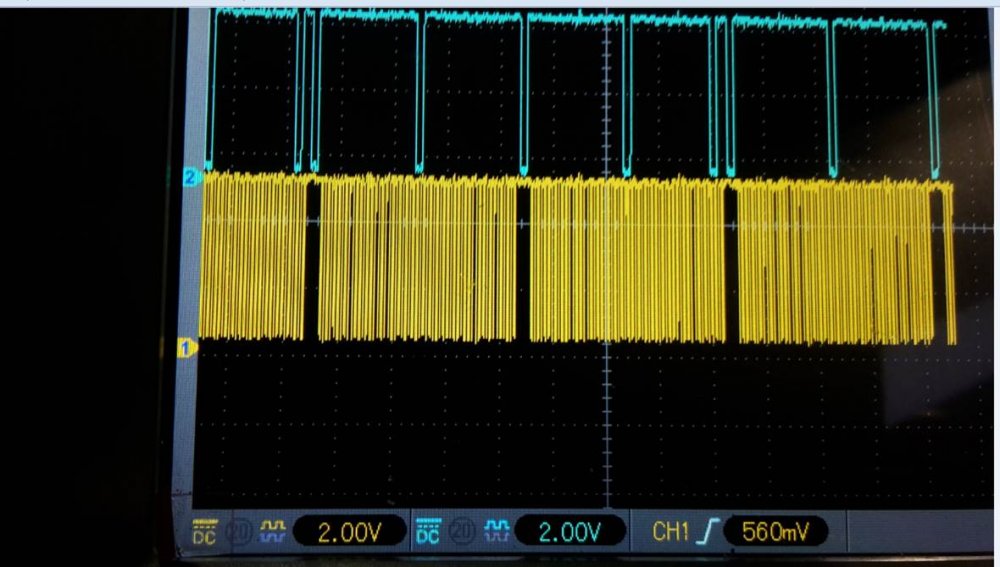

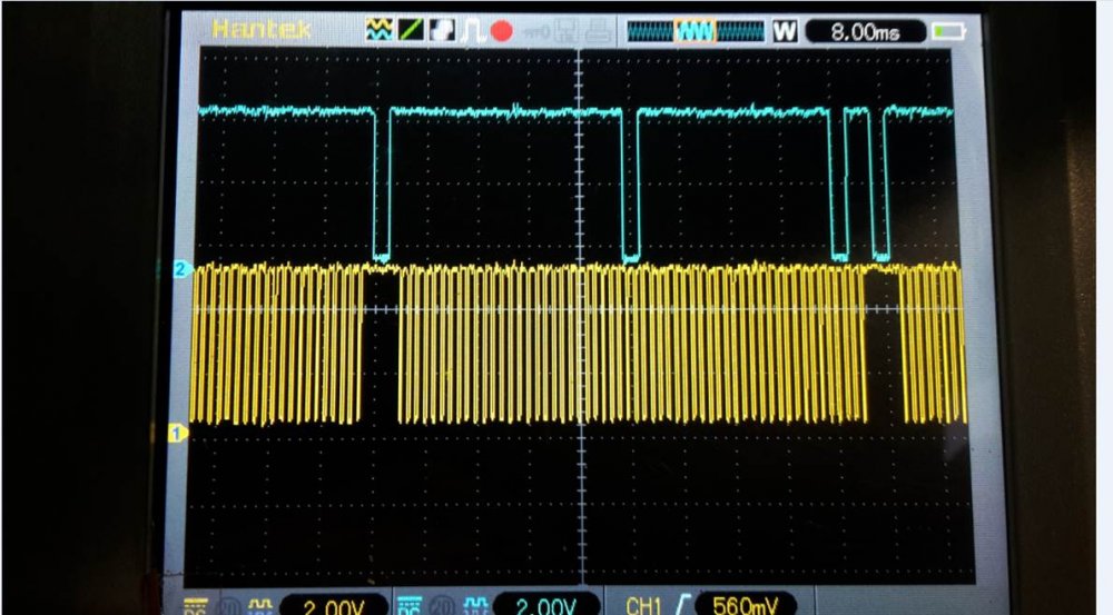

Saluti a tutti  :oO: Nissan NP300 pick-up 2488 cc 98 kw motore YD25 imm 2009 con 60000 km e nessun problema motoristico, sincronia giri e fase, acquisizione in regime di minimo, chiedo scusa non ho riferimenti di pin segnali e ubicazione sensori :book: (entrambi sensori di hall)  :oO:
