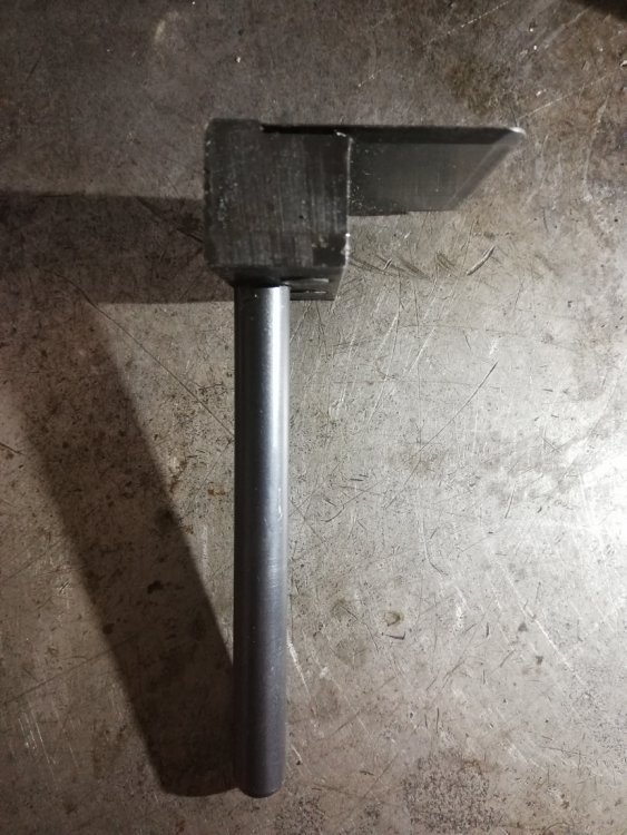

a cosa serve questo?  :risata: :risata:
astenersi Fiat autorizzati  :afro:

Staccare la ..... Non metto il resto per dare spazio a tutti
serve a scollare la coppa olio Giusto?  :2funny: :2funny:

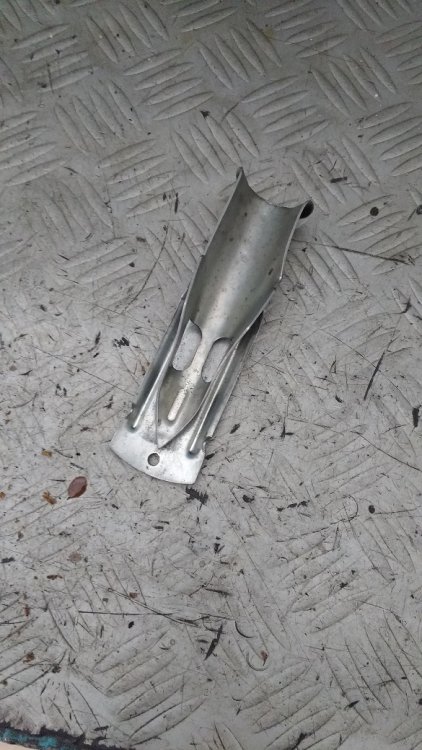

Invece  chi usava questo?  :2funny:
sempre usato cacciavite beta che mollato a dovere serve a qualcosa  :D :D
io lo uso ancora ad aprire le latte di birra :P :P :P
Non ci credo usavi cacciavite........lo regalavano con i cartoni  :oops: :oops:
io lo so ..................... :boss
serve a girare la terra    :2funny:
io uso sempre, da quando con il cacciavite ho bucato la latta di lato e buttato via 1/2 litro d'olio  :oops:
lho trafugata al ricambista che la teneva come cimelio in vetrina  :2funny: e pensare che non so manco come si chiama stu aprilatte  :dimen:

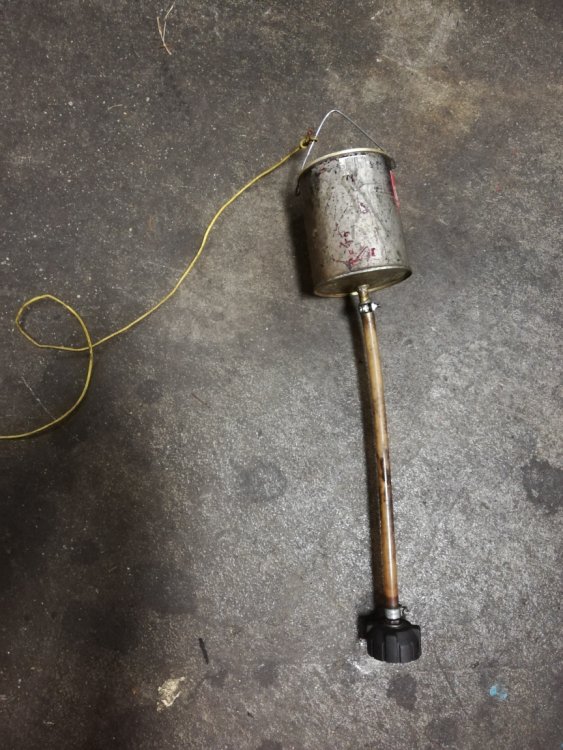

visto che avete preso di mira sto post... :D :D
Questo proprio non lo mai visto penso per vaschetta freni
Dal tappo sembra più radiatore Fiat.
@commodore  ma non è ora di rinnovare sta officina  :2funny: .....per spurgare freni su auto con vaschetta scomoda da raggiungere
macché freni... per quelli c'ho carrellato usag :afro: :afro:
Vabbè allora serve per fare pasta e fagioli con auto che va in ebolizione  :D
ciao a tutti serve per spurgare impianto raffrreddamento io pero lo sempre visto con tappo radiatore renault molto vecchie tipo R4
quello tappo vaschetta vecchie fiat regata/tipo/dedra/delta ....................... :alien:
serve a fare clistere  :2funny::risata: :risata: ................anche se non capisco stu filo elettrico attaccato  :???: .........................a ecco, forse un clistere elettrostimolato  :risata:
testa di cemento... :2funny: :2funny:
è un attrezzo diagnostico ed inoltre serve per spurgare i radiatori delle macchine fiat - TUTTE! - in modo da far uscire tutta l'aria
il filo elettrico è per agganciarlo in alto, al cofano motore
per esempio tutte le fiat con vaschetta diretta su radiatore (regata, punto 176...) erano una chiavica da spurgare, essendo il livello previsto del liquido radiatore ben piu' in basso di qualsiasi altra cosa tipo testata, radiatore riscaldamento...etc
ora, la maggior parte hanno vaschetta separata, ma io lo uso sempre e cmqe perchè anche a voi saranno rimasti in mano gli spurghi di plastica sul riscaldamento o sul radiatore  :risata: :risata: e io così:
1 - cerco di toccarli il meno possibile (specie se motore ha preso una cotta :alien:
2- vedo se gtc è andata perchè mi fa bolle sempre
3 - così sono strasicuro che al secondo o terzo attacco ventola non ho bolle più nell'impianto. Se invece ho cattiva circolazione (tipo successo se olio è finito nell'acqua oppure tanta ruggine) me ne accorgo subito perchè se il vaso è pieno, come attacca la ventola ho un repentino e notevole calo di liquido.
4 - non so...fate voi  :risata: :risata:
