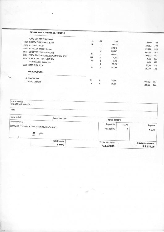

Le mie telecamere hanno 4 MegaPixel di risoluzione.
Qui sotto la fattura , così ti fai un'idea dei costi.
un botto...
le immagini le vedi sul pc o su monitor separato?
nella fattura c'è la scheda faac che non c'entra.
Le immagini le vedo sia sul pc (che è collegato in rete), sia sullo smarphone. Poi ho anche messo un monitor vicino al registratore che è in un posto un po' imboscato
