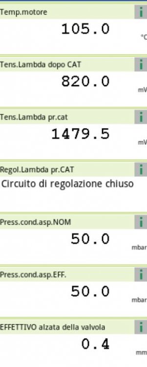

I parametri mi sembrano tutti in ordine confrontandoli con altre discussioni in cui @maximec spiegava il funzionamento di questi motori (li posto in allegato). Il sensore temperatura motore sembra lavorare bene, i valori che misura sono attendibili. Mi verrebbe da verificare la corretta fasatura con dime ma mi sembra strano non validi eventualmente errori di sincronia. Vettura con 154000km, tagliandata 10000km fa con pulizia pesca e impianto di lubrificazione (saltuariamente a caldo accendeva spia olio, problema poi risolto).
